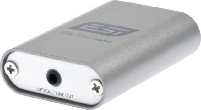

Ja używam takiej:
Jest BP i działa na ASIO4ALL
A jest w stanie wysłać po SPDIF sygnał 24/96?
Bo niestety ani w opisie aukcji, ani na stronie producenta, ani w instrukcji obsługi nie znalazłem tej informacji.

o coś takiego mi właśnie chodziło,a jak ustawiasz żeby nic nie resamplowała tylko przekazywała dane takie jakie są w org na wyjście cyfrowe?
>tej informacji.
Tak.
Jak pisałem, używam takiej a więc sprawdzone.
Dokładnej specyfikacji szukaj po chipie jaki w niej siedzi i dalej na stronie producenta chipa.
