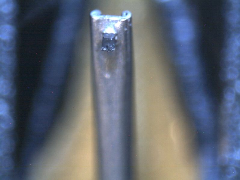

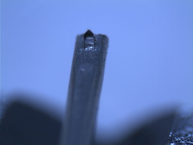

Popatrzcie jakie slicznosci, nadaje sie to chyba do watku "sliczne igly":). Skad sie wzial ten kocmoluch na koncu nie mam pojecia. Powiekszenie x 45.
No nie wiem w/g mnie to nowa igła powinna być prawie przezroczysta. Tak przynajmniej ja miałem z dwiema igłami ze szlifem "Schibata".
Wygląda jakby ktoś ją używał ale to jest moja opinia. Może ktoś jeszcze się odezwie. Obejrzyj bardzo dokładnie piny czy nie maja śladów świadczących o tym że były już zakładane konektory.
Pozdrawiam,
Paweł
Wszyscy na tym forum to tacy optymiści;-)?
Nie widzę żadnych śladów (na plastiku). Igłę kupiłam w normalnym sklepie - Analogue Seduction, w oryginalnym pudełku i z paragonem. Nie planuję robić im jesieni średniowiecza, bo podobne zdjęcia widziałam na vinylengine, w świetnym zresztą wątku o igłach. Być może to zasługa sprzętu fotograficznego, bo normalnie robimy tym ustrojem tylko zdjęcia bakterii i różnych robali, mikroskop podłączony do kamery i komputera, który służy głównie do liczenia młodych pokoleń albo oglądania wnętrza wodnych żyjątek.

P.S. Nie znaczy to oczywiście, że wkładka jest zużyta lub na pewno zepsuta, czy coś takiego. Musisz to wyczyścić - polecam do tej czynności kupić sobie buteleczkę płynu Clearaudio Diamond Cleaner albo Reson SC-1 (ten drugi jest trochę mniej skuteczny, ale o około połowę tańszy).

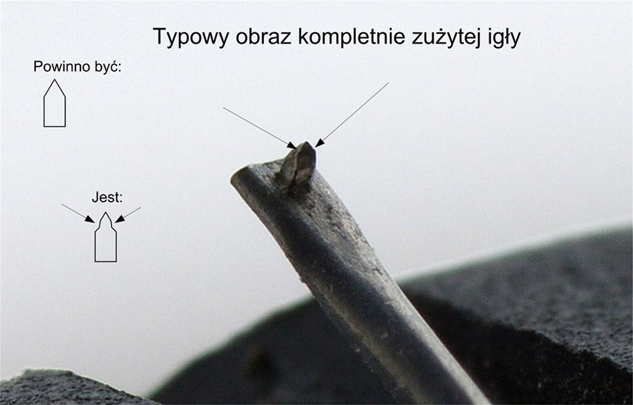

Wg mnie masz raczej nówkę. Dla oceny zużycia igły kluczowe są krawędzie boczne samego, maleńkiego czubeczka igły, a konkretnie, ewentualne wżery na tych krawędziach bocznych, sam podstawa - diamentowy trzon igły w zasadzie nieważny, no chyba, że jest przekoszony. Załączam zdjęcie zużytej, ładnie wymytej i przygotowanej przez kogoś do sprzedaży igły wkladki Goldring 1042, z moim komentarzem w postaci dwóch rysunków. Może powtórz zdjęcia w innym ujęciu - dla oceny stanu krawędzi bocznych samego czubka. Ale to chyba jednak nówka.
Hm, nie jestem jednak tego pewien, żeby mieć pewność, trzeba by koniecznie sfotografować krawędzie boczne.

Poczytałem tu tak:
"...Well, I'm not an expert at visually detecting stylus wear..." - jednak wolałbym, żeby wypowiedział się ekspert.
"...I suspect it may have been briefly checked on a test record at the factory as part of the quality-control process, and that this left a few hairs on the tip..." - tak też twierdziłem:
Yul, post nr 98 w tym wątku: "...ta igła była używana. Świadczy o tym czarny, nieprzezroczysty tip igły oraz oblepiające go brudy. Wkładka jest wprawdzie używana przez jej wytwórcę (szczególnie droższe modele), ale krótko, tylko do sprawdzenia połączeń, sygnałów z obu jej kanałów i ewentualnie do zdjęcia jej charakterystyki. Po tym igła jest starannie czyszczona i jeśli stwierdzą w fabryce że wszystko z nią o.k., to idzie do pakowania i sprzedaży...". Podobnie twierdził >paweljazz< w poście nr 104.
Były też powątpiewania innej natury: "...Sometimes they play the cart. once to make sure it isn't defective. The thing that bothers me about your picture is the stylus doesn't look oriented correctly on the cantilever. That could be a problem with wearing your records out to prematurely....".
Moim zdaniem, generalnie sprawa jest nierozstrzygnięta, są wątpliwości w obu obozach. Są, bo muszą być - nikt oprócz >Icicle< nie trzymał tej wkładki przed oczyma, Ona jednak tak, i mimo deklarowanej tu niewiedzy, podświadomie (?) nabrała podejrzeń co do nienaruszonego stanu tej igły. Myślę, że kobieca intuicja Jej nie zawiodła. Ja ostanimi czasy kupiłem dwie nowe wkładki Goldringa, i muszę powiedzieć, że po otwarciu pudełek obie igły wyglądały znacznie lepiej niż ta której właścicielką jest >Icicle<. Powtarzam jeszcze raz za postem nr 98 - nie twierdzę, że ta igła jest stara i wyeksploatowana, bo do tego musiałbym włożyć wkładkę pod swój mikroskop. O wszystkim rozstrzygnie odsłuch, podczas niego przydałoby się wsparcie kogoś kto słyszał 1042 w normalnym gramofonie.
