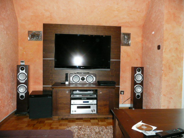

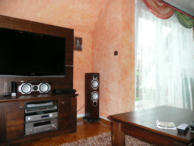

czy powinienem zmienić w ustawieniu kolumn, np. odsunąć od ściany, zamienić kolumnę lewą z sub-em? czy są jakieś zasady ustawiania kolumn w systemie stereo?

Masz ograniczenia pomieszczenia. Wiele nie zdziałasz.
Ale:
Subwoofer na prawą stronę.
Zespoły za blisko ścian bocznych. Może wywal sub gdzieś poza widok w prawą stronę. . .
Potem zespoły lekko przesuń do środka i skręć do środka.
Oczywiście można pokombinować w innym miejscu pomieszczenia.
https://www.audiostereo.pl/topic/63910-ustawienie-kolumn/#findComment-1675583
zdecydowanie wyjechał bym kolumnami, nieco je odsunął do ściany. Sub rzeczywiście słabo się tam mieści, sporawy nieco:) Ta wielka szafa pomiędzy kolumnami raczej nie sprzyja uzyskaniu dobrej stereofonii. Zrobił bym eksperyment i wyjechał z tą szafką, suba dał w środek i wyjechał ze wszystkim trochę na środek.

ok. przestawię kolumny, zrobię próby i opiszę co i jak...
- do tej pory zestaw służył do kina domowego, dokupiłem wzmacniacz creek-a i przymierzam się do jakiegoś sensownego źródła, pytanie, czy w tym pomieszczeniu da się coś zrobić, nie mam możliwości zmiany pokoju... więc proszę o sensowne rady, a nie satyrę...

Wysuń do przodu 0,5m i dognij głośniki do środka (zniweluje to odrobinę pierwsze odbicia od scian). Sub gdziekolwiek, aby się nie pętał pod nogami. Szkoda, aby te Monitor Audio stały w kącie.
https://www.audiostereo.pl/topic/63910-ustawienie-kolumn/#findComment-1675753
W tej wnęce to "nic" nie usłyszysz raczej. Poszukaj w całym pomieszczeniu (coś tam chyba jeszcze jest z prawej) miejsca gdzie ustawisz kolumny daleko (chociaż po ok. 80-100cm) od wszelkich ścian. Inaczej nie będzie ciekawie. Rozrysuj całe pomieszczenie, może ktoś coś konkretnego wtedy da radę Tobie doradzić.

odsunąłem kolumny od ściany tylnej na 55 cm, od bocznych ścian 20 cm, efekt przerósł moje oczekiwania, jest naprawdę dużo lepiej...zrobiła się większa przestrzeń, dożo więcej basu, jedynie wysokie tony są za ostre, ale to chyba wina źródła, którym chwilowo jest dvd panasonica, wieczorem podłącze nad - a 645, którego dostałem do testów to opiszę różnicę...
czy kolumny muszą w poziomie stać równo, czy tez przód morze być uniesiony do góry względem tyłu...?

A jak znajdziesz miejsce w którym kolumny będą usytuowane jeszcze dalej od ścian bocznych i tylnej niż teraz, to wrażenie głębi zwali Cię z krzesła. :) Warto poszukać takiego miejsca.
A co do basu, to racja, po złapaniu tej przestrzeni też zawsze mam wrażenie, że go jakby przybyło. Ale faktycznie odbieramy go wtedy jako pełne 3D i stąd bierze się takie wrażenie. Podobnie z wysokimi się dzieje nagle jest ich jakby za dużo. Wynika to pewnie stąd, że przy płaskim odsłuchu bez przestrzeni, więcej wysokich pomaga nam bardziej w tej płaskiej lokalizacji dźwięków. A jak już odbieramy przestrzeń prawidłowo, to one stają się zbędne i odbieramy je jako za mocne i stają się irytujące. Tak to mniej więcej w każdym razie odbieram u siebie.

No jak już wiesz, że warto to kombinuj dalej :)
Sprawdź jak będzie po innym skręceniu kolumn, wywal stolik.
W większości przypadków kolumny powinny stać w pionie. Tu akurat bym nie eksperymentował.
