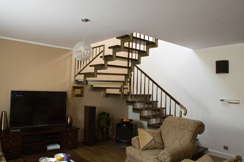

Jestem zmuszony zmienić ustawienie kolumn sourrunnd. Niestety kable mam pod tynkiem więc jedynym rozwiązaniem jest dosztukownie odcinka ok. 1m . Proszę o informację czy to wogóle dopuszczalne oraz z jaki stratami muszę się liczyć . Sam kabel to budżetowy 1,5 mmm.

Śmiało możesz połączyć poprzez skręcenie i zalutowanie.
Albo możesz wyprowadzić na ładne zaciski montowane do puszek podtynkowych (podobnie jak przełączniki i gniazdka). Stamtąd już kabelkiem jak z zacisków wzmacniacza.
Straty? Żadne jak dobrze zalutujesz. Przekrój skręcenia przewodów i szczelnie wiążąca to cyna stanowią dużo większy przekrój niż samego przewodu. Oczywiście zaizoluj po połączeniu ;)

Do tylnych głośników jak najbardziej sprawdzi się rozwiązanie kolegi z góry. O ile nie jest to jakaś wybitna instalacja takie rozwiązanie na pewno się sprawdzi.

Żadna wybitna instalacja więc chyba nie będzie problemu. Ostatnie pytanie na jakiej wysokości mam zawiesić kolumny efektowe ( MA BRFX - dipol ). Obecnie jest ok 2 m i mam wrażenie że jest za wysoko . Na teraz chce je obniżyć do ok 160-170 cm. Głośniki bedą idelanie po bokach miejsca odsłuchowego (po dosztukowaniu bo teraz są ok 1m przed miejscem odsłuchowym )

zrobiłem 3 fotki :)

Jest mały problem. kable wystają z ściany na ok 10 cm. Jest możliwość tylko skręcenia i dobrego zaizolowania ale bez lutowania?

a jaki problem je zlutować skoro wystaje na 10cm ?? jak nie zlutujesz - kiedyś zrobi się osad i połączenie nie będzie tak dobre jak lutowane jesli je tylko skręcisz ...zakładam że przewody schowasz w ścianie więc raczej nie martwisz się o ewentualne zabrudzenie ściany przy lutowaniu

troche to karkołomne , stać na drabinie trzymać kable i lutownice :) , da się napewno ale myślałem że jak dobrze skręce i zaizoluje to efekt będzie podobny.

eee taki problem to nie problem :) lutuj i ciesz się trwałym połączeniem
