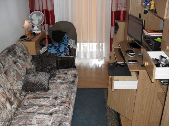

Mam prosbe o pomoc w ustawieniu kolumn w moim pokoju.
Moj sprzet to:
-Cambridge Audio A300
-Yamaha CDX-550E
-Mission M33i
Z gory dzieki za wszelkie sugestie i podpowiedzi.
Pzdr

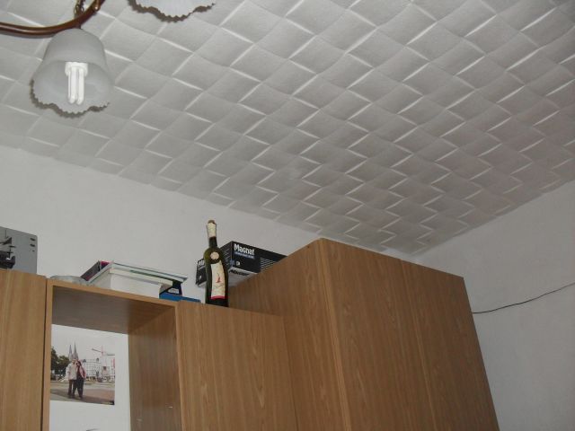

Na podlodze jest dywan, okno po lewej to drzwi na balkon i przed nimi jest zaslona, do sufitu mam poprzyklejany styropian w takie nieregularne kwadraty (wiec chyba plus:)). Sprobuje tak jak kolega wyzej zaproponowal zrobic to pole bliskiego odsluchu (czyli wcisne kolumny pomiedzy meble) tylko boje sie ze wtedy beda za blisko mnie bo w odleglosci jakies 1-1,5metra:/ Wlasnie duza wada jest moj maly pokoj i niestety wieszego jak narazie sie nie zapowiada zebym mial:P

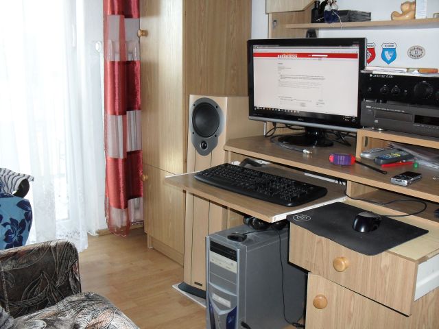

Zalaczam zdjecia jak to teraz jest poustawiane.
bo w sumie jak siade idalnie na srodku to dziwek oderwany jest od kolumn tylko ze bladzi gdzies pod sufitem ale to pewnie wina mebli. Wiem ze najkorzystniejsze byloby ustawienie kolumn pod sciana gdzie sa drzwi no ale sami widzicie ze to raczej nie jest mozliwe:( Nie mam tez zamiaru za kazdym razem jak chce posluchac muzyki przestwiac wszystko w pokoju hehe:)

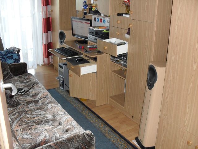

dokladnie pokoj ma wymiar 2,2 x 4,3 :/ sorki ale pierwsze wymiary podalem w przyblizeniu:) hehe generalnie mi chodzilo o to jak je rozmiescic. Uzylem programu od kolegi z postu u gory ktory podal w linku i wyliczylem ze kolumny maja byc 1,05m od sican bocznych i 0,4m od tylnej i zgodnie z wyliczeniami zrobilem cos takiego jak na fotach:)
p.s. kolumny m33i to sa w zasadzie monitory tak jakby na standach bo maja troche ponizej polowy oddzielona zamknieta komore do ktorej mozna nasypac np. prazonego zwirku:)
tak to mialo wygladac wg programu (rys w paincie:))
Teraz lece posluchac czy jest roznica - oby na dobre hehe:D i obym nie ogluchl od kolumn tak blisko mnie:/

A wiec tak jak kolega wyzej napisal stlumione sa ale tylko basy:(
Scena sie obizyla z pod sufitu na wysokosc 1.3m co w sprawilo ze w poprzednim ustawieniu wydawalo mi sie ze artysta jest wzrostu2metry hehe a teraz ma 1.3metra:/
wysunela sie tez do przodu troche.
A wiec poprzednie ustawienie mialo na plus to ze dzwiek byl tak jakby bardziej wszechstronny (wiekszy?) ale bladzil gdzies pod sufitem a teraz jest na wysokosci mozna powiedziec mojej glowy ale "maly" no i ten bas:( co prawda jest ale to nie to co przedtem. Mebli niestety nie moge sie pozbyc. Jutro sprobuje to szafe mniejsza z lewaj upchac do sciany gdzie jest tapczan za drzwi balkonu a ta duzo jak kolega zasugerowal do sciany bocznej obkrecic-zobaczymy czy basu przybedzie.
podsumowojac mam wrazenie ze kolumny zamienilam na male podstawkowce hihi:))
hehehehe
no i poprzestawialem i kilka minut posluchalem:) Basik powrocil, choc jest jeszcze minimalnie mniejszy, takze chyba w rogach pokoju dla uzyskania wiekszego basu trzeba kolumienki rozstawiac:)
Nabraly troche ze tak powiem oddechu no i Piotr Bukartyk ma juz 1.5m hehehhe:)
Przysunalem je troche blizej sciany niz podawal program z linku o jakies 7cm i teraz jest ok.
A wiec mysle ze bez wywalania mebli to max mozliwosci tego pokoiku (nie biore pod uage jakichs tam mat wygluszajacych itp. :P)

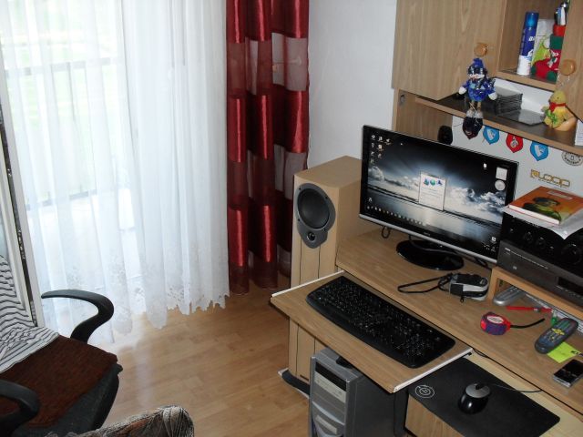

W zalaczeniu foty
W Twoim przypadku chyba najlepsze rozwiązanie daje "łóżko w szafie" i wtedy może udałoby się to wszystko tak przestawić aby kolumny stały pod oknem.
