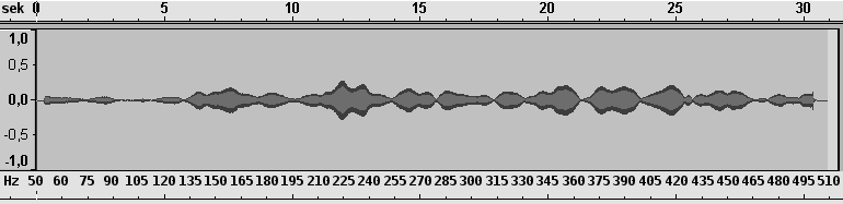

Niestety u mnie jest problem głównie z basem (najniższy poziom głośności). W środku jest w miarę równo. Na samej górze jest też niestety głośniej. Czasami (może 2 razy) były dołki, ale bardzo małe. Co może być nie tak? Kolumny stoją dość blisko ściany z oknem i firankami (ok. 40 cm). Jedna kolumna stoi bliżej ściany bocznej. Mam Audio Academy Dione z bassrefleksem z przodu. Zamieszczam poglądową ilustrację poziomu głośności.

Przepraszam za post pod postem, ale dałem głośniej i znalazłem więcej dołków. Do tego za bardzo zasugerowałem się częstotliwością. Nagrałem po prostu to co otrzymałem za pomocą mikrofonu i wrzuciłem do Audacity. Wygląda nieciekawie i nie wiem na razie co z tym zrobić.
Jeśli chodzi o głośność basów to normalka w bas-refleksach, że jak mają np. od 40 hz to bas od 60-70 hz leci gwałtownie w dół z głośnością i przy 45 hz jest prawie cisza. Normalny spadek. Ale jeśli masz tak z całym pasmem od 500 hz że im niżej tym ciszej to.... twoja specyficzna akustyka. U mnie np. od 500 hz do 150 hz jest w miarę równo z kilkoma lekkimi falami i lekkim dudniącym pogłosem. Od ok. 150 hz wchodzą basy suba i są głośne lub ciche w zalezności ile podkręcę subwooferowi.
I pamiętaj, że częstotliwość 500 hz wydaje się subiektywnie głosniejsza od np. 50 hz bo taki mamy słuch. Tu masz na wykresie częstotliwości słuchu ludzkiego i głośność ich słyszenia im bardziej linia "ku górze" tym tą częstotliwość słabiej słychać.

Jarski, wlasnie dlatego przeprowadza sie adaptacje akustyczna pomieszczen. Gdybys mial jakies pytania, jak tego dokonac, bez problemu moge Ci doradzic.

Jeśli mógłbyś to proszę doradź mi jakiego rodzaju ustroje akustyczne umieścić w moim pokoju. Z tego co się orientuje to projektuje się je w zależności od częstotliwości jakie mają tłumić lub rozpraszać. Dobrze rozumiem? Mój pokój ma wymiary: szer. 4, dł. 3 (0,5 metra zajmuje meblościanka), wys. 2,45. Kolumny umieszczone są na dłuższej ścianie, za nimi jest okno i firanki z zasłonami, dalej drzwi. Na przeciw jest meblościanka. Z jednej bocznej strony jest goła ściana i wersalka, a z drugiej grzejnik, drzwi i rozkładany fotel.
Umieszczam jeszcze jeden przebieg czasowy na którym widać, kiedy następuje zanik, a kiedy wzmocnienie (dudnienie?) poziomu głośności dla danej częstotliwości dźwięku (odczytałem w Audacity). Umieszczam także nagrany plik audio .wav pod adresem:

Zaloguj się, aby zobaczyć treść (możliwe logowanie za pomocą ) Na słuchawkach powinno być słychać jakie warunki panują w moim pokoju.
