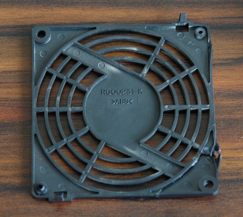

No i przyjrzałem się.. jest pęknięta obudowa i ona blokowała działąnia wiatraka. Po podłączeniu bez osadzania w gnieździe wszystko działa. Podkręcam moc na max i brak jakichkolwiek komunikatów.

wrzucam zdjęcia uszkodzonych części.. rozumiem, że tu należy się kontaktować bezpośrednio z serwisem czy można coś kupić we własnym zakresie? Pękniętą klapkę to pewnie tylko serwis, ale sam wentylator? Wymiary pasują jak od komputerowego, tylko wtyk jest inny.

Gdybym wymieniał to w swoim sprzęcie, to zastosowałbym cokolwiek o takich parametrach; kratka tak samo, jakieś akcesorium dla komputerowych modderów. Ale skoro sprzęt idzie na sprzedaż, to lepiej mieć oryginały; szczególnie jeśli chodzi o kratkę. Wentylator można dać komputerowy i podlutować kabelki ze starego, z wtyczką jaką stosuje Technics.
