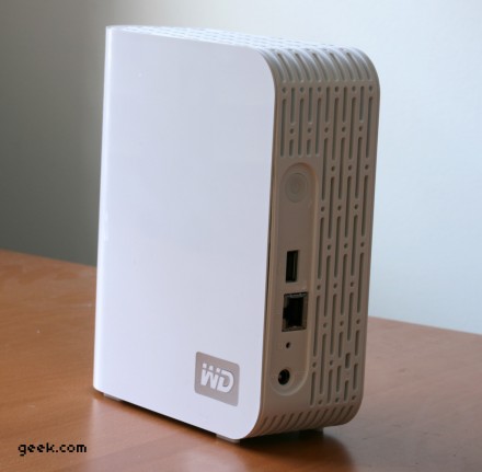

1. Stoi sobie router udostępniający Internet i jednocześnie są do niego wpięte 1 - 2 duże dyski HDD
2. Odbiorniki to Apple Airport Expres wpięty do DAC'a i stąd jest żródło muzyki oraz WD Live i stąd są filmy

Apple Airport Expres (posiada wyjcie optical, a USB jest tylko dla drukarki) mozesz podlaczyc kablem optycznym do DAC'a potrzbna koncowka (nasadka, przejsciowka) na optyka jak na fotce.
1.Tak router z wejsciem USB i do tego podlaczony dysk spelni taka role. Moze tez byc zwykly router i podloczony do niego dysk sieciowy tzw NAS chocby najprostszy Western Digital My Book World.
2. Tak
3.Tak
Jesli chodzi o filmy to alternatywa dla WD Live jest Nowe Apple Tv (podobne gabaryty, troche drozszy) lub Devolo Vianect AIR TV (nadajnik podlaczasz do laptoka a odbiornik do TV).
Decydujac sie na Apple TV mozesz calkiem zrezygnowac z Airport Express.

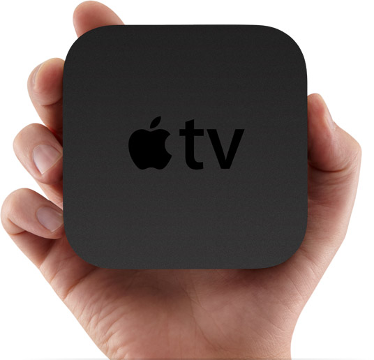

WS: zainteresuj się nowym Apple TV, zapowiada się ciekawie. Może będzie wolny od części ograniczeń Airporta?
A jak już się czegoś dowiesz, daj znać na forum pls ;)

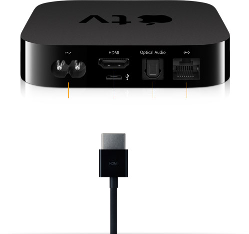

Niestety przy odtwarzaniu przez nowe Apple TV, rowniez niezbedne jest dzialanie komputera (musi byc wlaczony).
Nie ma opcji odtwarzania zawartosci bezposrednio z przegladarki co bylo zapowiadane.
USB tylko dla serwisu.
Takze szalu nie ma.

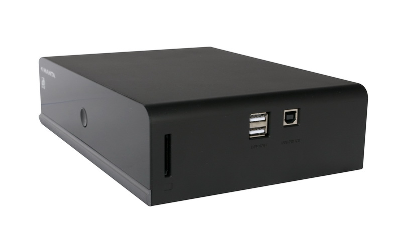

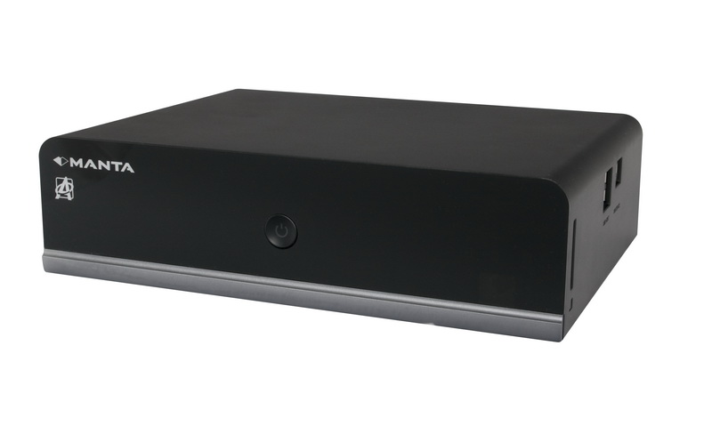

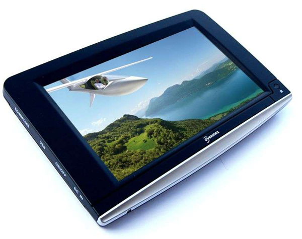

Może coś takiego zamiast notebooka?
Koszt z monitorem poniżej 800zł.

a czym sie ta manta wybija?
playerkow za 300-400zl jest cala masa, tylko ze sie nie nadaja.
a telewizorek to juz lepiej dotykowy (ten chyba nie jest) - uwazam, ze lepiej wykorzystac smartfona
Choćby 2 wyjściami cyfrowymi coax i toslink i odczytem Flack gepless...i ceną do 500 zł.
A gdzie to piszą,że gapless ?
Tutaj nie ...
"Jeszcze krótko o muzyce. C300 obsłuży: MP3/WMA/OGG/AAC/FLAC/WAV/LPCM/ADPCM. Odtwarzany dźwięk nie budził we mnie większych niepokoi podczas odtwarzania internetowego radia, jak również z dowolnego źródła nagrywarki. " (ładny tekst - nie budziłe większych niepokoi... ;)

Gepless u manty - wyczytałem na jakimś forum. Oczywiście w matriałach oficjalnych chyba żadna z firm robiących tanie playery "S" nie podaje tej informacji.
Szukam czegoś taniego by nie wtopić w cos droższego ale coś czuję, że trzeba odczekać do przyszłego roku.
To mój zestaw będzie podobny jak ten z Mantą :-) Tylko ja mam WD TV. DAC: rDac Arcama. Wzmacniacz: Densen. Po podłączeniu (TOSLINK) taki sam dźwięk jak z CD (przez rDaca). Do tego kilka dysków na USB. 1 TB Seagate jest bezgłośny.
Telewizorek będzie jutro. Niepotrzebny dotykowy (znacznie droższy), bo WD TV ma pilota. Tylko trzeba widzieć co robię i do tego potrzebny telewizorek. Po co ma mi duży telewizor grać?? Dam znać w piątek jak się sprawuje zestaw.
Jeśli dobrze kojarzę, gapless playback posiada chyba tylko PopcornHour C-200 (zapewne A-200 także?) oraz wkrótce wprowadzany na rynek Netgear Neo 550. Co do C-200 nie pamiętam czy wszystkie formaty plików są tak grane, przynajmniej w pierwszej wersji firmware wprowadzającej tę funkcję były ograniczenia. Cała kategoria media player, czyli de facto video player bardzo kuleje w tym względzie. Urządzenia dedykowane do audio znacznie lepiej sobie z tym radzą, w końcu przy odtwarzaniu muzyki jest to rzecz podstawowa.
