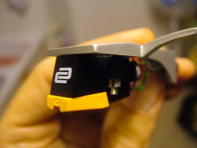

Potrzebuję pomocy w rozwiązaniu problemu jak w temacie. Gramofon Gemini XLDD50 IV, podpięty pod wejście pre we wzmaku Onkyo A-8670, powoduje dosyć mocny przydźwięk słyszalny w głosnikach. Pierwsza mysl - brak masy. Rozkręciłem go i sprawdziłem wszystkie połączenia masy zgodnie ze schematem - jest OK. Ramię również ma solidnie podłączony przewodzik masowy, zacisk masy gramofonu połączony jest rownież z masą wzmacniacza. Samo zakłócenie objawia się w dośc ciekawy sposób - jest bardzo słabo słyszalne, gdy ramię/wkładka znajduje się poza brzegiem talerza (spoczywa na podpórce). Nad brzegiem talerza (początkiem płyty 12'') zakłócenie zaczyna powoli narastać, zaś w środku talerza (na ostatnich ścieżkach płyty) sygnał jest już bardzo mocny. Czy ktoś mógłby mnie oświecić co może być przyczyną tego dziwnego przydźwięku?
Aż wstyd się przyznać, ale nie wiem co to za wkładka, może zdjęcia coś pomogą? Btw, jaki może byc związek wkładki z tym przydźwiękiem? Wybaczcie, ale jestem w sprawach gramofonów kompletnym laikiem...
Chuo denshi.Miałam wkładkę tej firmy i nie było z nią problemów.Tutaj jednak nie widzę metalowego ekranu.Niektóre są nieekranowane np.Grado i stąd większy przydźwięk ,gdy się zbliżamy do silnika.
Twardan - bardzo Ci dziękuję na naprowadzenie mnie na odpowiedni trop. Wszystko już jasne - załączone zdjęcie pokazuje winowajcę. Kompletnie rozsypał się jeden z konektów we wkładce, do głowy mi to nawet nie przyszło. Tymczasowo przełożyłem wkładkę z foniki GS-464, ale niechybnie czeka mnie zakup nowej. W związku z tym pytanie - co polecacie do tego typu gramofonu? Nie gra on w żadnych klubach, jedynie odsłuch czarnych krążków w domowym zaciszu. Muzyka bardzo różnorodna: od klasyki, przez blues, jazz, pop i rock az po heavy metal (używamy go wspólnie z małżonką). Będę wdzięczny za jakiekolwiek podpowiedzi/sugestie. Budżet raczej nie stanowi przeszkody - w końcu zbliżają się święta ;)
Ekran wkładka chyba ma tylko malowany na czarno.U mnie był srebrny.Jeśli chodzi o wkładki to przypatrz się modelom Audio Technica lub Ortofona.Omijaj z daleka Goldring Elektra przy metalu się nie sprawdzi.Szlif eliptyczny, zwróć na to uwagę!
