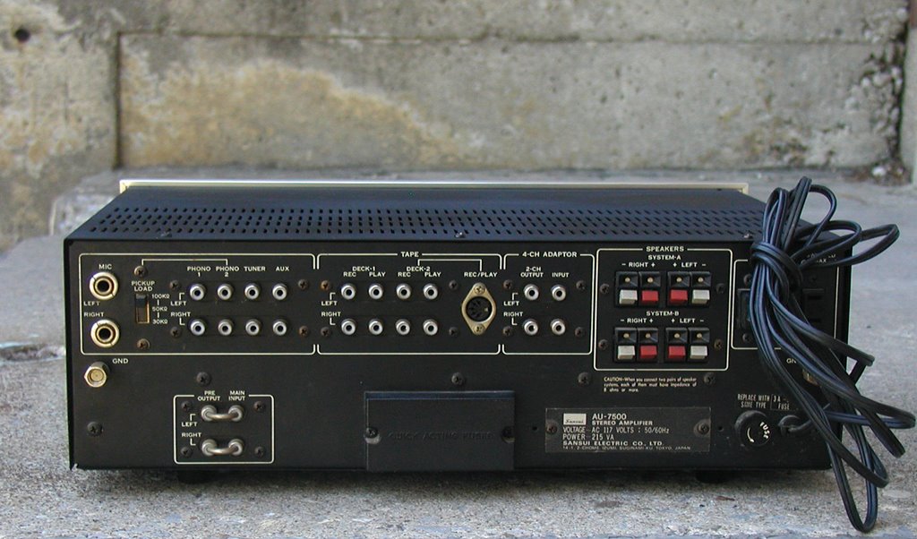

Witam,czy mozecie cos powiedziec na temat tych dwoch TT Kenwood KD-2000(ND-47 pick-up) i Kenwood KD-3070(N92E pick-up),uzywalbym jednego z nich w drugim systemie z SANSUI AU-7500.I tu mam pytanie odnosnie wbudowanego pre.Sa tam 3 opcje ustawien "pikup load" 100,50 i 30kohm,jak tego uzywac?

Przyznam ze nie szukajac w instrukcjach... - obciazenie na 100.000 50.000 i 30.000 omow? cos poknociles daj na 50.000 dla wkladek MM ktore standardowo maja + - 47.000 omow, chyba ze jest samo 100 i 30 omow wtedy tam tylko podpinaj mc. Poszukaj instrukcji na vinylengine badz w bazie dla sansuia obie strony sa fajne pozdr P

Sam nie miałem do czynienia z tymi gramofonami. Jak grają to sam wiesz najlepiej. Co do obciążeń, to niczego nie "poknociłeś", a zarzuty o "poknocenie" wynikają ze zbyt małej wiedzy osoby która je Ci postawiła. Otórz występują w przyrodzie takie pre gramofonowe gdzie można wybierać obciążenia pomiędzy 100, 50 i 30 kohm. Wszystkie te obciążenia przewidzialne są dla wkładek MM, w pre pewnie pod tę grupę wkładek masz także ustawiony gain czyli wzmocnienie. Równie dobrze można będzie podłączyć wysokopoziomowe wkładki MC (HOMC). Oto co napisano w manualu do mojego pre:
"...You can experiment with different resistive input loading to best determine your preferred setting. Typically, a lower resistive setting provides increased focus and tighter bass, a higher setting provides more openness...".
I moja osobista obserwacja do tego: w przypadku wkładek MM eksperymenty ze zmianą obciążeń ze 100 na 50 (odpowiednik typowej wartości 47) kilohmów i jeszcze niżej, nie przynoszą zbyt zauważalnych efektów sonicznych. Wkładki MM ładnie reagują natomiast na zmiany pojemności. I tym ustawieniem można rzeczywiście wyregulować komplet wkładka-pre aby grał w taki sposób jak chcemy.
Konkluzja: przełączaj sobie w te 3 pozycje (100, 50 i 30 kohm), wkładki nie uszkodzisz i słuchaj efektów. Dla bezpieczeństwa nie przesuwaj tego suwaczka na włączonym wzmaku, bo może coś chrzęścić, przed przestawianiem jego pozycji wyłącz wzmaka, przełącz i ponownie załącz.
