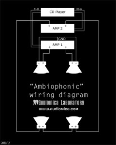

Chłopaki z Audiomica Laboratory ostatnio bawili się w Ambiofonie.

Wyjazd w sobotę po połódniu. I jeszcze link :
I schemacik połączenia o który nie mogłem się doprosić:
Schemat ciekawy ale nie każdy CD pociągnie podłączenie przez RCA i XLR jednocześnie. Mogą się pojawić bardzo nieprzyjemne zniekształcenia w postaci "zapiaszczenia" dźwięku.

Układ zaproponowany przez Audiomica Laboratory jest łatwy do realizacji ale moim zdaniem uzyskany efekt nie jest dobry delikatnie mówiąc, o czym już informowałem wcześniej (odnośnik #19). Stanowi powielenie tego co 40 lat temu uczynił inż. Hafler.
Podobne realizacje (tylko przy użyciu jednego wzmacniacza) były stosowane w niektórych polskich wzmacniaczach produkowanych w latach 70-tych ub.w. Szybko z takich rozwiązań zrezygnowano, gdyż efekty były mierne.
Na podstawie jednego z rysunków zaprezentowanych w opisie testu przeprowadzonego przez AL można wysunąć wnioski, że występuje lokalizacja poszczególnych instrumentów w przestrzeni tylnych głośników. W ''naturze””, jeżeli mamy scenę przed sobą, z przodu to nie możemy lokalizować poszczególnych instrumentów zarówno z przodu, jak i z tyłu.
Uzyskany tym sposobem efekt może brzmi dosyć efektownie ale jest przede wszystkim nienaturalny !
Jedynie wykonanie dekodera opartego na zasadzie wzmacniacza różnicowego pozwala uzyskać sygnały L – R i R – L,
które podane na tylne głośniki dają pożądany, naturalny efekt nad, którym ponadto można mieć łatwą kontrolę.

Też mi się wydaje, że niektórzy czytają bez zrozumienia. Z diagramów wynika, że owszem spektrum sceny z tyłu jest takie samo jak w przodzie lecz nie jest to taka sama scena. Opisana na diagramie jako "ambient".

Witam, mam pytanie.
podłączyłem swoje kolumny(mam tylko dwie), w sposób wykorzystywany w ambifonii, żeby się przekonać
choć po części jak wygląda dźwięk z dodatkowej pary kolumn w takim wypadku...
Okazało się, że jest on bardzo "zniekształcony", czy właśnie w taki sposób zachowuje się "tył" przy komplecie głośników?

Różnicowanie sygnału R-L z natury powoduje gigantyczne znekształcenie sygnału, ale jest to cena którą trzeba zapłacić za efekt ambiofoniczny - coś za coś:) Poza tym dodatkowe znekształcena powstają jeśli się nie używa do tego celu specjalnego dekodera. Samo podłączenie kolumn do plusów wzmacniacza powoduje, że są one połączone szeregowo, więc jedna kolumna działa jak filtr dla drugej powodując rozmaite i ogromne zniekształcenia. Pozostaje, jak zaproponował Arek_45, zasłonięcie głośnika wysokotonowego filcem :))) Może to nieco zmniejszyć stopień irytacji zniekształceniami.

Jaką metodą otrzymane R-L ? Czy mógłbyś to precyzyjniej określić ? Po raz kolejny powtarzam - dajcie sobie spokój z kombinacjami prostych podłączeń głośników. Nie tędy droga !

Oto relacja.
Przyjechaliśmy, zobaczyliśmy uwierzyliśmy.
Na początku bardzo dziękuje właścicielowi Audiomica Laboratory za ciepłe przyjęcie. A wino z prywatnej winnicy to już wisienka na torcie.
Wracając do meritum. Choć ustawienie głośników wyglądało na proste, niestety okazało się bardziej skomplikowane. Faktycznie, bez pomiarów sonometrycznych nie ma mowy o dobrych efektach. Choć w warunkach domowych nie ma mieć to większego sensu na i tak zaburzone wytłumienie pomieszczenia. Sam efekt ambiofoniczny był doskonały. Nigdy wcześniej takiego czegoś nie słyszałem. Z przedniego zestawy głośników dźwięk był kryształowo czysty, jak z normalnego stereo. Sam tył to jakieś dziwne pogłosy. Ktoś w tym wątku o tym wspominał. Jakieś dziwne echa. Miałem wrażenie że raz było głośniej raz ciszej...zupełny chaos. Ale wlanie o to chodzi.
Efekt ambiofoni to właśnie składowa tylnego i przedniego zestawu głośników. Rozsiadłem się na środku kanapy z lampką wina przy nieznanym mi utworze jazzowym ze składanki Niedzwiedzkiego i doznałem szoku.
Efekt był doskonały. Nic z dziwnych pogłosów z tylnego zestawu głośników do mnie nie docierało. To co usłyszałem to wręcz idealna stereofonia. Czułem się jak bym siedział pół metra od muzyków. Dźwięk oderwał się od głośników i utworzył taką scenę że zamarłem w bezruchu do końca utworu. Ambienty dochodzące z tyłu, przez rozciągnięcie sceny dochodzą do nas nie z tyłu lecz z boku. to właśnie moim zdanie największa różnica między ambiofonią a dźwiękiem wielokanałowym, gdzie wyraźnie słychać, że dźwięk dochodzi z tyłu.
Jest tylko niewielka niedogodność układu ambiofonicznego którego słuchałem. Po każdorazowej wymianie płyty w odtwarzaczu Cd trzeba było dostosować poziom głośności w obu wzmacniaczach. Ilość ambientów dochodzących z tyły musi być ograniczony o około 0,1 natężenia głośności do przedniego zestawu głośników.
Poza tym nie sposób wspomnieć o idealnie przygotowanym odsłuchu, sama sala bez najmniejszych pogłosów. Nawet same rozmowy brzmią audiofilsko w tym studio.
W przyszłym tygodniu przeprowadzę podobne próby u siebie w domu. Zobaczymy jak to wypadnie.

Owszem, przeprowadziłam próby u siebie w mieszkaniu. Sam bym się nie pokusił o komentarz, ale skoro pytasz.
Przeczytałem przed świętami pozycję którą zasugerowałeś. A propos, ściągnąłem ją z sieci więc jak toś chce link do pdf-a to proszę pisać na PW.
Oprócz wiedzy teoretycznej niewiele to wniosło do mojego projektu. Ograniczenia lokalowe i budżetowe skutecznie popsuły moje plany.
Tak czy inaczej przeprowadziłem odsłuch ambiofoni który zakończył się klapą. Bardzo się ciesze, ze pojechałem do Gorlic i posłuchałem profesjonalnie zaaranżowanej ammbiofoni bo po własnych doświadczeniach miałbym zgoła odmienne zdanie o takim systemie.
Jeśli ktoś ma zaadaptowane akustycznie pomieszczenie, dużo cierpliwości i kilkaset złotych to jest to jak najbardziej do zrobienia.
