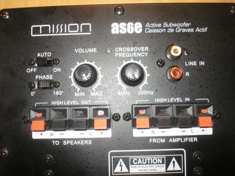

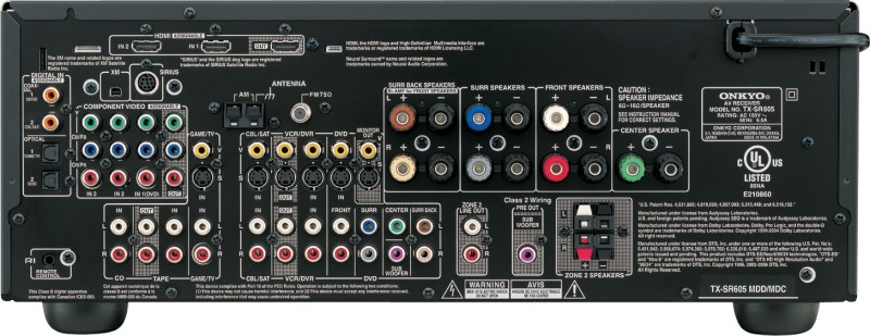

Witam, w dniu dzisiejszym zakupiłem po bardzo atrakcyjnej cenie subwoofer Mission as6e, który uzupełni mój zestaw kina domowego. W związku z tym mam kilka pytań do was:
1. Jakim kablem najlepiej podłączyć subwoofer do amplitunera Onkyo TX-SR605?
2. Do jakiego wyjścia/wejścia w amplitunerze podłączyć subwoofer i przez jakie gniazdo w subwooferze?
3. Proszę o informację czy muszę coś zmienić w ustawieniach amplitunera po podłączeniu subwoofera? (kolumny frontowe Mission m34 mam w bi-ampie)
4. Proszę o wyjaśnienie co to "PHASE" i "CROSSOVER FREQUENCY" czy włączyć czy nie.
Załączam zdjęcia subwoofera oraz amplitunera.
Dziękuje i pozdrawiam.

Zone2 do line in w sub. kablem 4x rca, PHASE - odwrócenie fazy o 180 stopni, włączamy bądź nie, jedni słyszą różnice inni nie - najprościej: na plusie robi się minus, na minusie plus,CROSSOVER FREQUENCY - częstotliwość którą sub. będzie przenosił do zakresu, który ustawimy, czyli ustawiamy tak jak lubimy, albo tak czego nam brakuje w kolumnach. Mam świadomość, że zone2 to strefa 2 a więc może w amp. trzeba będzie ustawić siłę sygnału na jej wyjściu.

Suba podłaczysz do gniazda w amplitunerze pre-out sub to jest to pojedyncze.Te przełaczniki w subie to odwrócenie fazy .Tak wiec z pre-out sub w amplitunerze wychodzisz kablem rca do swojego subwofera ,i to wszystko nie martw sie tam pewnie sa dwa rca a tobie wystarczy podłaczyc jeden przewod.Odwrócenie fazy ,w czasie odsłuchu mozesz posłuchac jaki bas ci bardziej pasuje przełączajac ten własnie przełacznik.
kabelkiem 1 RCA wystarczy

Dziękuję za pomoc, taki kabel będzie odpowiedni:
Jeśli chodzi o podłączenie kabla do wejścia LINE IN w subwooferze to bez różnicy czy podłącze go do L czy R?
Pozdr.
kabelek OK, bez różnicy jeżeli chodzi o wejścia L,P

Jeśli chodzi o ustawienia amplitunera to muszę coś pozmieniać po podłączeniu subwoofera?
raczej nie, ale sprawdź w instrukcji
