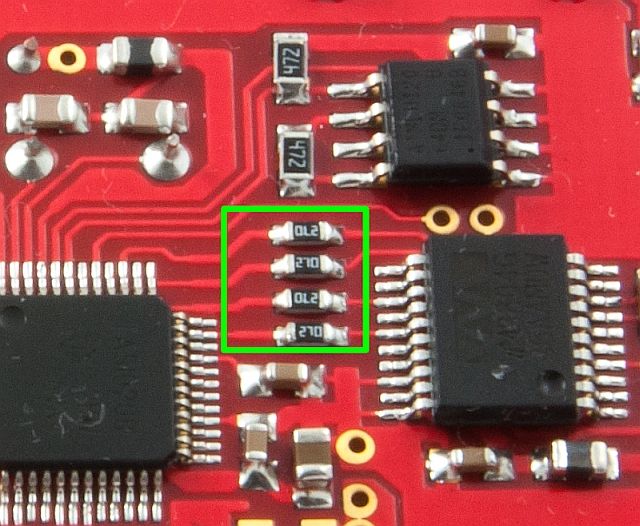

Wszystkie linie I2S + Master Clock są dostępne pomiędzy TAS1020 a WM8804.
Na zdjęciach poniżej fragment schematu i płytki z zaznaczona szyną I2S.
Jeżeli rezygnujesz w S/PDIF to możesz wylutować rezystory R18-R21, jeżeli nie to sygnał pobierz z za rezystorów (czyli bezpośrednio z nóżek WM8804).
