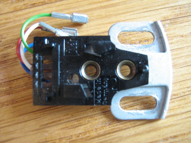

Witam.
Krótkie pytanie: Czy można zamontować do tego modelu jeden z ogólnie dostępnych headshelli z mocowaniem 1/2"?
A jeżeli nie można, to ewentualnie jaka wkładka? mocowanie jest na jedną śrubkę od góry. Dodam, że przy zakupie dostałem jakąś AT, przykręconą właśnie w ten sposób. Nie działa jeden kanał, więc muszę zmienić.

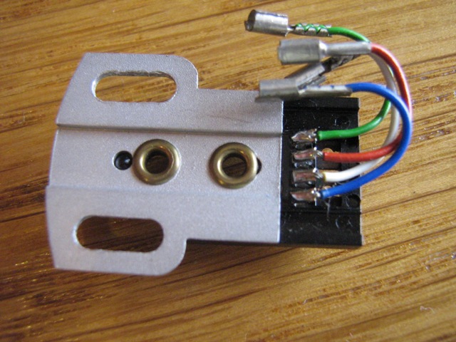

Potrzebujesz czegoś takiego jak na foto.
Miałem taką przejściówke w CS 130
Styki w ramieniu muszą być czyste lubią śniedzieć są pokryte srebrem.
Jeszcze raz foto przejściówki.

Najuniwersalniejszym rozwiozaniem jest headshell z jednoczesnym montowaniem na jedna lub dwie srubki. Wiekszosc przejsciowek do wkladek nie posiadajacych w swej obudowie otworkow na dwie srubki mozna znalesc w starych wkladkach shure 75 (metalowe) wkladkach duala (przejsciowki tk cos tam) i telefunkenach. Stabilnosc nie az tak scisle zalezy od typu poszczegolnych konstrukcji przejsciowek jak od uzytych wkretow - zamiast srubek na zwykly srubokret czy odrobine lepszych krzyzowych lepiej uzyc srubek z lebkiem imbusowym ktore idealnie sie dociskaja i bija na glowe wszystkie inne (np w nagaoka)

Teraźniejsze mocowanie nie jest stabilne ponieważ gwint nie jest na całej śrubce (nie dochodzi do łebka) i nie dociska wkładki do koszyka. Podejrzewam, ze podkładka mogłaby pomóc.
Czy ktoś ma może na sprzedarz wyżej wymieniony adapter, lub wie gdzie można go dostać? Błagam o pomoc.

Do gramofonu Dual 606 można zamontowac Dualowski headshell do typowych wkladek na 1/2 cala.
Od spodu ramienia jest srubka - po odkreceniu mozna headshell zciągnąć.
Fonomasterek masz racje jest to wykonalne.
Ja zrobiłem to w CS 741Q kwestia zdobycia headshella.
Potrzebny był dawca więc kupiłem na Wrocławskiej giełdzie zwłoki Duala za 30 zł.
Efekt był taki jak na foto.
