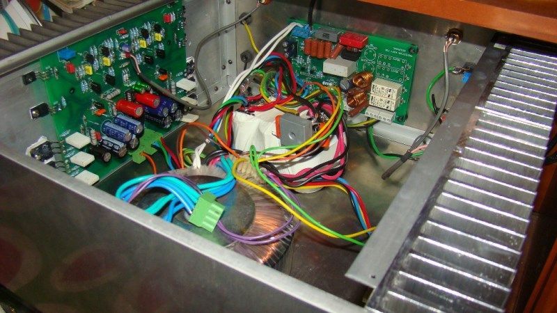

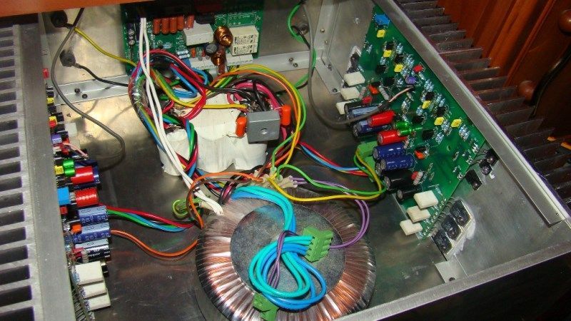

Witam dziś słuchałem accu 550 w pełnej jego krasie ,Zacznę od tego że wzmacniacz jest jeszcze nie wygrzany ale mimo to jest dla mnie jest super,
Zaczynamy od dołu pasma .
Bas jest bardzo czysty nawet przy pełnej mocy nie traci kontroli nad głośnikami,przy tym jest bardzo mięsisty i precyzyjny.
Średnica naprawdę jest super ,najlepsza scena dźwiękowa i stereofonia (miodzio) oraz przestrzeń jaką słyszałem (pomagają w tym moje kolumny ,bo u kolegi na b&w 803d grało to inaczej )nie wiem czy lepiej ale miał złe ustawione kolumny ,może dlatego nie grało jak należy .
Tony wysokie ok, czyste bez natarczywości lekko ocieplone ,idzie do tego przywyknąć przecież to klasa A .
Jak już poskładam wszystko do kupy nagram porządny filmik bo ten mi się nie udał
550 prawie skończona jeszcze tylko wskaźniki wysterowania ,wyłącznik zasilania oraz potek głośnośći no i jeszcze pcb zasilacza i będzie ukończony

Filmik się przesyła ,a miedzy czasie wyregulowałem bias bo trochę się różnił ,powinien wynosić 60mV.Druga sprawa muszę pokombinować z obudową bo całe ciepło ok 60stopni przenosi się na całą obudowę a to niedobrze, macie jakiś pomysł czym odizolować radiatory od reszty blach .Może jakieś przekładki lub coś podobnego ?
Odizoluj podkładkami teflonowymi ale kontakt elektryczny musisz zachować jeśli to ma być porządnie ekranowane.
