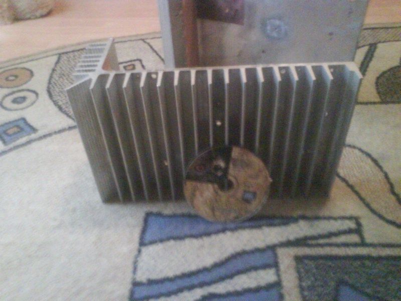

cena tego radiatora jest bardzo kuszaca :) - uyzlem go przy 305V - przy 550 chyba tez zda egzamin :)
pzdr
W porównaniu do pozostałych ofert w sklepach i na All... myślę ze cena jest niska. Wydaje mi się że gdyby był trochę niższy lepiej by pasował ale nic lepszego nie udało mi się znaleźć. No chyba że jakiś składak z dwóch szt jak u Tomka.W realu lepiej się prezentuje niż na zdjęciach- niezły kawał blachy. Nawet Passa by wystudził.
