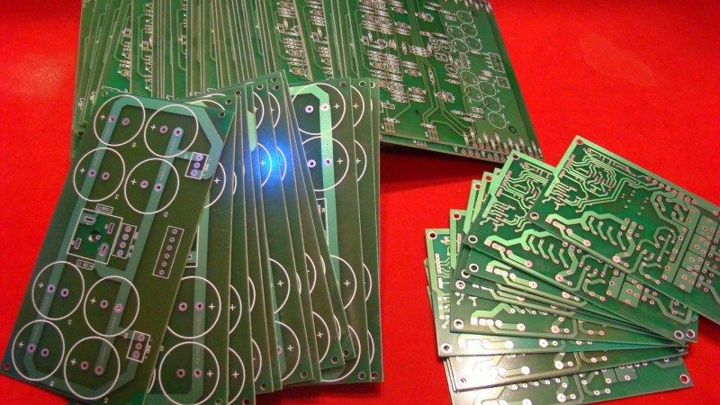

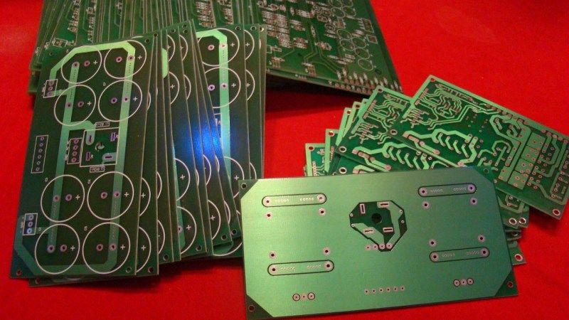

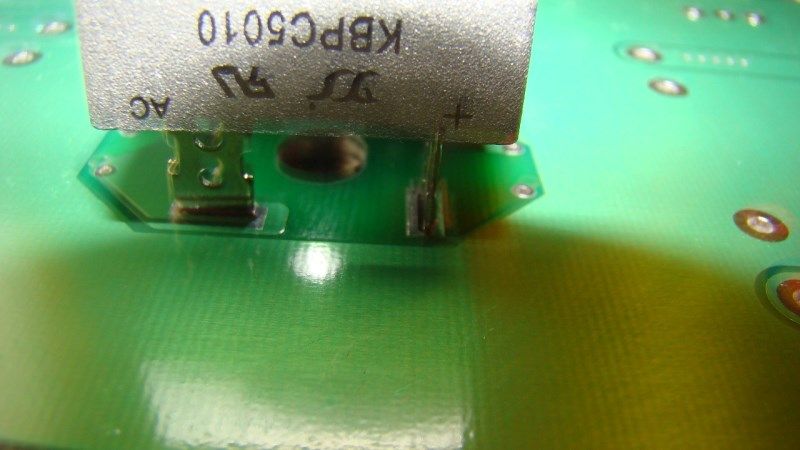

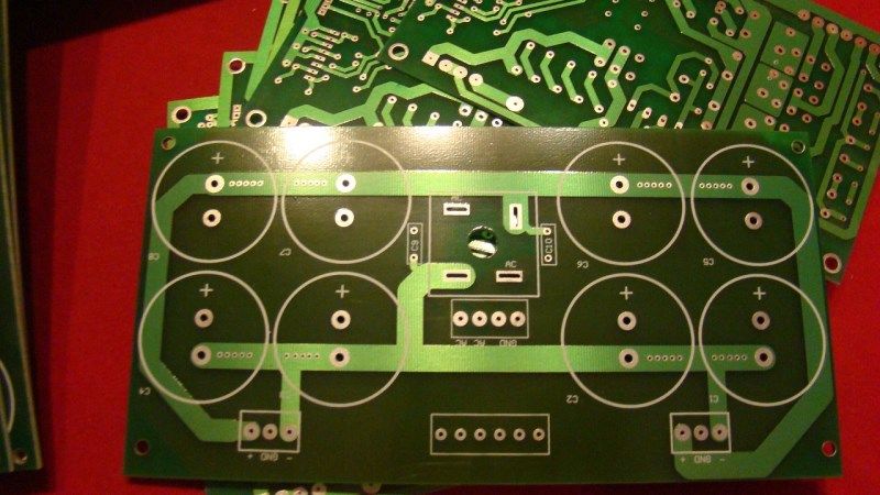

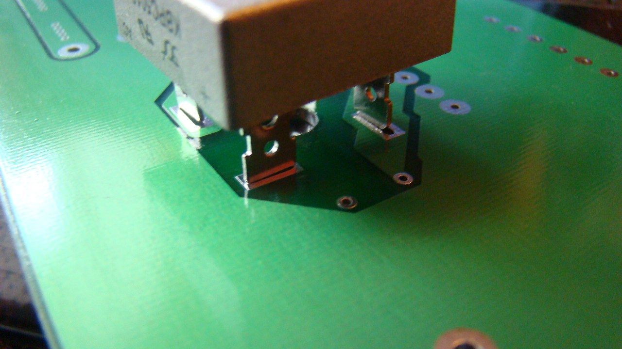

No chłopy płytki już mam juro zaczynam rozsyłać.Troszkę trzeba przeszlifowawszy nóżki z szerokości mostka prostowniczego ,bo za małą szerokość zrobiłem dosłownie 1mm brakuje .reszta ok .
Widzę że nie dorysowałeś dodatkowych otworów dla różnych kondensatorów w zasilaczu. Trzeba będzie zwrócić na to uwagę przy zakupie elementów.

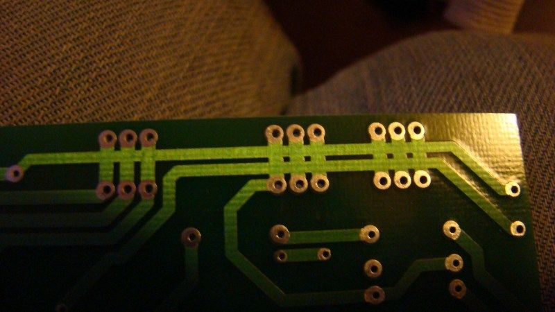

nie dorysowałem bo pcb jest przystosowana jednego typu kondów. Ale jest większy problem.Albo będę reklamował pcb do 550 albo pozostaje mi drapanie bo głąby z fabryki walnęli bubla jakich mało. Zobaczcie sami alb porozgraniczam ścieżki albo reklamuje ale na pewno się wykręca ze to moja wina .Tak by to wyglądało jak wydrapie .Normalnie kurwicy dostane bo wzieli tyle kasy a zj***li.
Zaloguj się, aby zobaczyć treść (możliwe logowanie za pomocą ) Edytowane przez tomek0104
zamiesc fotke i zaznacz co trzeba przeciac - jak dla mnie to nie problem i nie chce mni sie czekac - ale nie wiem co na to pozostali zamawiajacy ?
