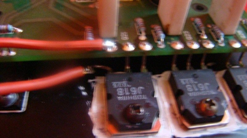

Zmerzyłem prąd zasilanie 30Vdc
Prad staly >spoczynkowy< jest tylko gdy wzmacniacz nie pracuje - jest w sanite spoczynku, jak zreszt wskazuje jego nazwa. Wiesz jak wyglada przebieg pradu w tranzystorze wyjściowym?
Prąd stały spoczynkowy nigdy nie płynie przez głośniki. A klasa A znaczy że prąd zmienny SZCZYTOWY płynący przez wmacniacz jest mniejszy niż prąd spoczynkowy. Więc jeśli dla 30W wychodzi prąd szczytowy około 3A co wyliczyłem pare postów wyżej to spoczynkowy musi być CONAJMNIEJ po 1A na tranzystor.
Do tego jak sama nazwa wskazuje prąd spoczynkowy mierzymy w stanie spoczynku - wiec jest to prąd stały niezmienny

Nawet przyjmując Isp > Iszcz/2 to i tak powinienes mieć 0,5A na tranzystor a masz 0,130 mA :-) :-) :-)
Ma być 0,45[A]i chyba tyle ma Tomek. Nie wiem ile Wam wychodzi. :) Kwestia ile ma być a ile macie, akurat mnie nie dotyczy.
Edytowane przez barmanekm
Ano nie ma tyle i daleko do tego :-) :-) :-)
Uwagi bendixa101 odnośnie klasy A są słuszne. Ten wzmacniacz w tej klasie oddaje co najwyżej kilka pierwszych watów mocy (oczywiście z prądem spoczynkowym takim jak na zdjęciach). Ale chyba osoby, które go buduja robią to ze względu na jego walory brzmieniowe a nie to w jakiej klasie pracuje. Dlatego wszysktim, którzy zaczęli jego budowę życzę dokończenia projektu.
Kuzyn murzyna
Testowałem wzmacniacz z różnymi ustawieniami biasu
60mV mam ok115mA na tran
200mv mam 240mA na tran
Amperomierz wpięty w plus zasilania przy 60mV mam 0,45A
przy 200mV ok 1,5A musiałem szybko zmniejszać bo się gotował:)
Oczywiscie że chodzi o walory brzmieniowe a nie klasę A. Tylko coś mi się przestało podobać w pewnie marketoidalnych informacjach od Accu ze to: "pure class A". Bo to nijak się ma do teorii, ale wiem ja muszę się doszkolić dużo jeszcze i kaca z browaru wyleczyć :-) :-) :-)
Trafiłeś z tymi "marketoidalnymi informacjami".
Żeby rozwiać jeszcze pewne wątpliwości to mam pytanie do Tomka: pytano Ciebie o to, jakie napięcia wtórne powinien mieć transformator zasilający. Odpowiedziałeś, że 2 x 24V AC, co powyprostowaniu da nieco ponad 30V DC (dla końcówki mocy). Równocześnie dodałeś, że Ty masz większe napięcia. Więc dla jakich napięć zasilajacych odnoszą się prądy, które podałeś w ostatnim poście?
Zmierzam do tego, że jeżeli zasilasz końcówkę napięciem większym niż w oryginale to tranzystory w spoczynku muszą rozproszyć większą moc. A to oznacza, że musisz mieć większy radiator. A sam napisałeś, że masz mniejszy niż w oryginale.

Accu oddaje w klasie A tylko pierwsze 30W przy tym prądzie spoczynkowym jaki powinien być - łącznie 1.36[A]. (nie wiem ile macie w końcu).
Wychodzi, że te 30W w klasie A oddaje również dla pozostałych obciążeń, a następnie wchodzi w klasę AB. Mam go zresztą na multisimie.
Ten prąd spoczynkowy można także w dużym przybliżeniu określić na podstawie poboru mocy w stanie spoczynku podawanym przez producenta. Podają 200W. Więc (pomijająć pozostałe układy) i przyjmując napięcie na końcowce 50V (dla uproszczenia), wychodziłoby 4[A], czyli 2[A] na kanał. Wtedy wychodziłoby 0.7[A] na gałąź. Nie wiem tylko ile biorą pozostałe układy i ile jest dokładne napięcie na końcówce. Np. dla 55[V] byłoby to już 1.82[A] na kanał, czyli 0.6[A] na gałąź.
A co by było gdyby wzmak miał oddać deklarowane 120W przy 2ohm w czystej klasie A?
Irms = sqrt(120/2)
Irms = 7.746[A]
Ibias = Irms*1.4142/2 = 5.477[A], czyli prąd spoczynkowy płynący przez każdą z gałęzi miałby prawie 1.83A
A dla 60W przy 4ohm prąd spoczynkowy miałby 0.91A (na gałąź - poprawka)
Accu jednak pisze o pure class A dla wszystkich mocy... coś więc faktycznie jest nie halo, bo nigdzie
nie wspomina, że w klasie A oddawane jest tylko pierwszych 30[W]....
No to jakie jest w końcu to napięcie...? Bo jest to istotne. Dla 30V, przy szacowaniu na podstawie poboru mocy prąd spoczynkowy byłby 3.3[A] na kanał...
Jest to też nie bez znaczenia, na brzmienie.... Większy prąd spoczynkowy inny rozkład harmonicznych i ogólnie zniekształceń. Za to przy mniejszym napięciu, szybszy clip i pzresterowanie. Może ktoś ostatecznie podać napięcia na końcówce jakie są w oryginale?
To może jazda na całość ;-)
A przepraszam... ja u siebie w symulacji mam 36[V]. W każdym razie wychodziłby prąd spoczynkowy ok 3[A] na kanał, wtedy faktycznie pociągnąłby 60[W] przy 4 omach w czystej klasie A...
Zresztą w dokumentacji jest 200W pobór w stanie spoczynku a obok 300W według jakiejś innej normy. Gdyby było to także w stanie spoczynkowym to 300[W] i 32[V] na zasilaczu (jakby trafo było faktycznie 2x24VAC), to wtedy mielibyśmy prąd spoczynkowy prawie 5[A] na kanał... i to już jest sporo, nie mniej do 120W/2ohmy wciąż nieco brakuje. Chyba, że się gdzieś dupnąłem w obliczeniach...

Tzn że te 0,45A jest dla 3 tranzystorów w dodatniej gałęzi a nie dla jednego?
No wtedy to jest za mało nawet na 30W w A klasie. Chyba masz za małe radiatory jednak.
Ja ustawię sobie 1A na gałąź (lub jak kto woli tranzystor, bo to jeden dick, bo to ten sam prąd spoczynkowy)
tak jakby wynikało z broszury do Accu (że pobiera 200W w stanie spoczynku). Wtedy wydoli bez problemu na 60W/4ohmy w czystej A klasie. I nie powinien się zagotować. Ale do tego radiatory tak przynajmniej 0.3K/W, wtedy podgrzeją się o jakies 33 stopnie ponad otoczenie. Ja mam takie z fischera w E-406 i są co najwyżej letnie, nawet jak ostro podkręcę. Ale to klasa AB.
Tak dla 3 par ,sam nie wiewem czy tak ma być czy nie .Nie pokoi mnie niski pobór prądu dla jednego kanału ok60watt .strasznie mało .powinno być ok 100 wat ale jak doliczy sie reszte elektroniki ok 5wat to i tak za mało.Może serwisant accu oszukał mnie z tym biasem.60mV.w projekcie nie ma błędu ale muszę jeszcze raz wszystko przejrzeć bo nie daje mi to spokoju .
Edytowane przez tomek0104
No to pewnie masz bias źle ustawiony. Projekt jest ok, tylko może trzeba więcej podkręcić ;-)
Może znajdzie się jakiś właściciel 550 i zmierzy ten bias.
