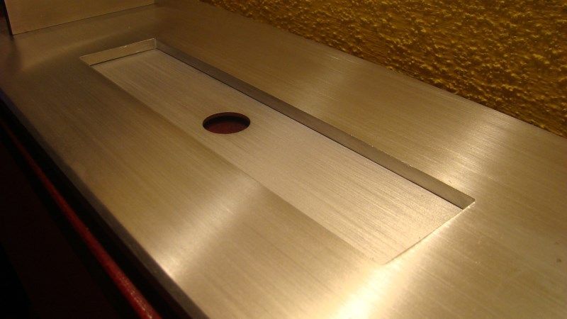

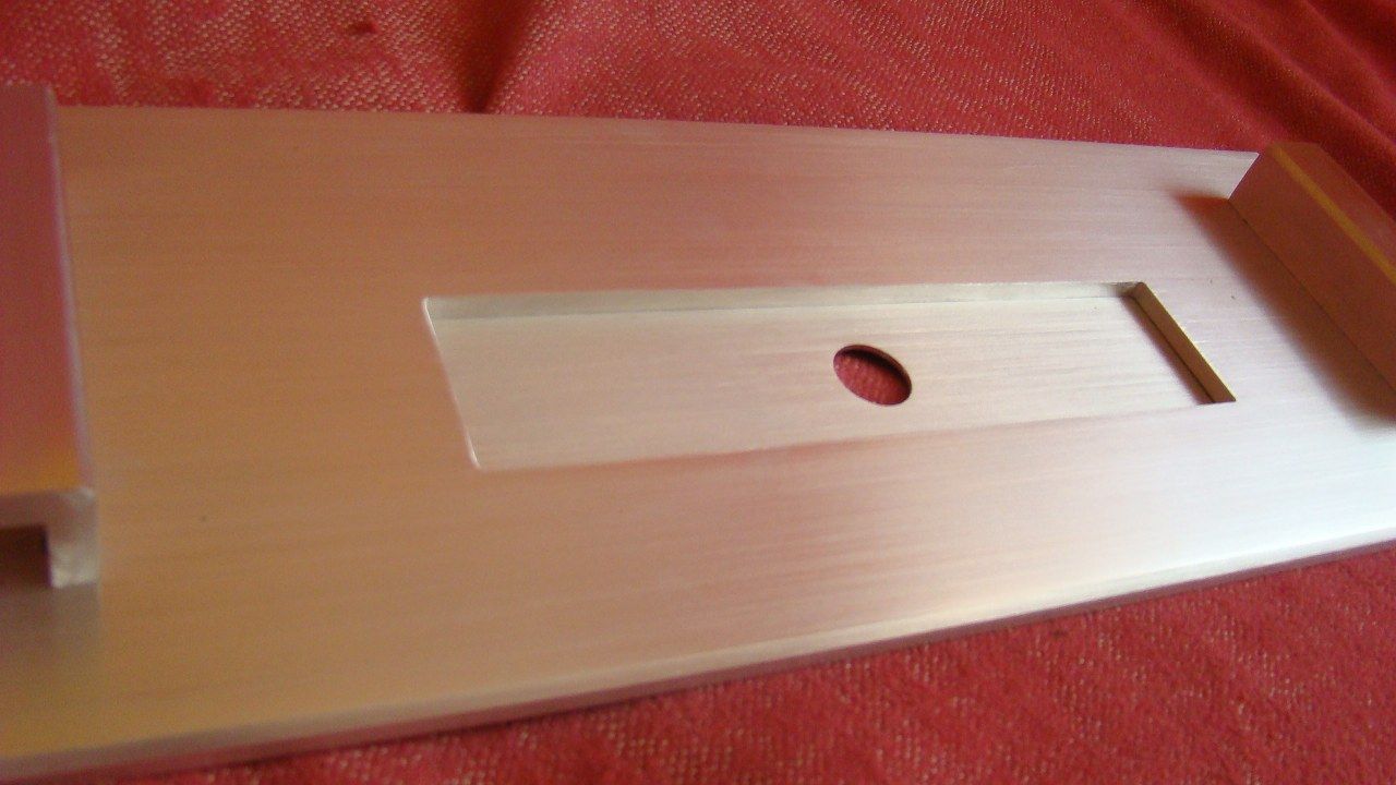

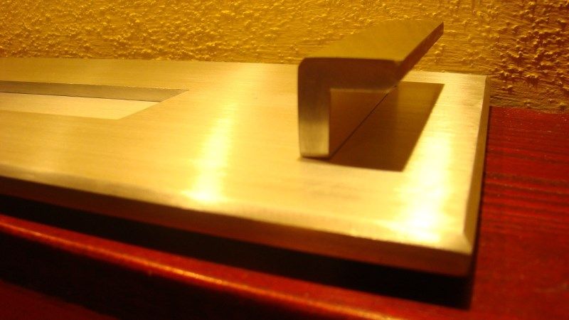

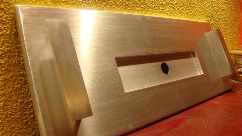

Następny panel zrobiony i wyszczotkowany tym razem dla Marka 70
Zajebiscie ten panel wyszedł. Normalnie jak z fabryki :-)
Ciekawe czy sie łądnie zaanoduje. Do anodowania powinno być czyste alu a wiekszo tych blach to jakies durale chyba...
Edytowane przez bendix101

Zrobiłeś sobie jakiś przyrząd do tego szczotkowania ???
Nie mam na to mały patent

Żadne taśmy itp.To ręczna robota ,Jak chcecie można zrobić zbiorowe zamówienie to zrobię kilka sztuk
Zaloguj się, aby zobaczyć treść (możliwe logowanie za pomocą ) Edytowane przez tomek0104
Świetnie Ci to wyszło! Robiłem ze znacznie mniejszym panelem i wygląda trochę gorzej. Papier ścierny umocowałem na desce, polałem wodą i szorowałem kawałkiem aluminium. Żeby były równe ślady z boku przykręciłem listewkę.

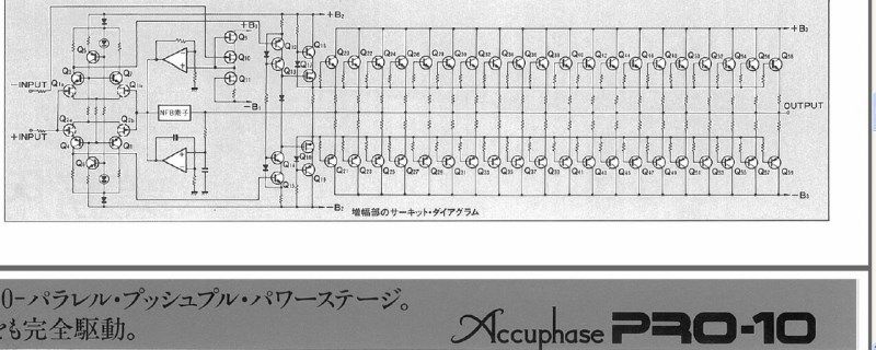

MCS - pisze o tym w ulotkach Accu. Jest to zwielokrotnienie stopnia wejściowego i VAS, tak że pracują równolegle. Teoretycznie szum powinien zmniejszyć się o: sqrt(ilosc rownoleglych stopni). Jest też kilka innych myków w tej topologii (MCS połączony z CFA) Accu. Rozmawialiśmy krótko w jednym z wątków z Jaskiniowcem o tym.

Mozesz podesłać linka gdzie? Ale chodzi o układy które są przed naszą końcówka mocy jak rozumiem nie? Bo piszą w opisie 550 że w tym MCS-e sa trzy gałęzie - a ja tam nie widzę w schemacie żadnych trzech gałęzi - dlatego się pytam o co chodzi? O zmniejszenie szumów tych preampow/ukladów wejsciowych/symetryzatorów itp?

To chodzi o stopnie IPS/VAS - popatrz one są po dwa na gałąź.
Do tego dochodzi układ wzmacniacza instrumentacyjny (ale w E-550, jest on chyba przed końcówką - na wejściach). Gdzie przed na IPS są dwa opampy, które właśni z tym podwojonym IPSem tworzą wspomniany wzmacniacz instrumentacyjny. Ujemnym wejściem tego wewnętrznego opampa jest powrót sprzężenia zwrotnego. Nie mam diagramu przed sobą ale tak to chyba było... O tej 3 gałęzi nie kojarze, ale jak zerknę to załapie może o co Ci chodzi - gdzie o tym pisze?
2-ga strona pdf-a środkowa kolumna pod koniec. Ale nie wiem czy to nie jakiś bełkot dziennikarzyny.
No to to ja widzę - ten wzmacniacz jest w pełni symetryczny. Moim zdaniem przerabiając lekko samo wejscie mozna by podac XLR-a. Ale o trzech gałeziach coś bredzą dlatego mnie to zmylilo.
