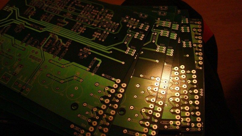

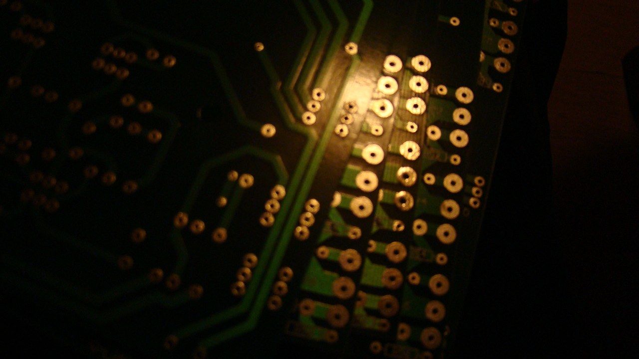

Jakie podziękowania dla japońców ,Wojtek kupił cały złożony wzmacniacz ode mnie a przecież co niektórzy twierdzili że klon nie gra jak oryginał,może nawet gra lepiej.
Mam pcb nowe poprawione wkońcu ;)W poniedziałek wysyłam
