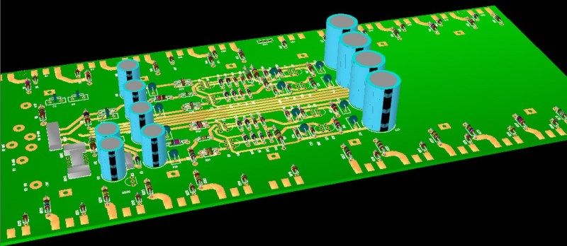

Witam troche jestem zalatany ale miedzy czasie skończyłem pcb wejscia do 65 i cały czas walczye z P-7100 powoli to idzie ale niedługo skończę.Ceny pcb mniej więcej znam
Pcb główna p-7100 ok 250zł za szt
input assy 1 szt ok 100zł
czyli cały komplet wyjdzie ok 600zł a nie 2000zł
Mysle że cena złożenia wzmacniacza nie liczę obudowy, tylko części +trafo ,kondy itp. na moje oko wyjdzie góra ok 3000zł a kosztuje ten wzmacniacz 20 razy wiecej.

Powoli pcb sie tworzy za dwa dni będzie gotowa zostanie mi tylko pcb wejscia unbal/bal no i protection ,a potem zrobię sobie tydzień przerwy bo zaczynam mieć oczopląs.
Tomek
Czy mógłbyś już na tym etapie tworzenia płytki podać wymiary pcb ,czy raczej nie bo mogą się zmienić
Pytam bo czas powoli szukać dobrych radiatorów do tej konstrukcji

Płytka będzie miała ok 120mm/280mm ale radiator musi być większy ok. 20cm wysokości min.ok 17cm i długość ok 40cm.
czyzbys zmienil wykonawce pcb ??? - przy takim rozmiarze plytki, ilosci otworow itp. cos mi sie cena nie zgadza... - mozesz potwierdzic ?

Podana cena pcb dotyczy pcb 2mm grubości miedz 35um
