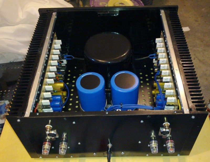

odpaliłem p7100 i nic nie wybuchło !!!!
ale ulga, skorygowałem tylko bias i gram - narazie jeszcze w garażu na bardzo starych i malutkich missionach
i bez panela przedniego, ale muzyczka gra.
Jutro postaram się jeszcze dokończyć obudowę i zaprezentuję zdjęcia na forum.
wzmacniacz calkowicie cichy, nic nie szumi , nic nie brumi.
jest nieprawdopodobnie rozdzielczy i dynamiczny, membranki 17 cm chcą wyskoczyć przy mocniejszych uderzeniach,
kontrola 100 %, narazie gra dość ostro , ale to cecha kolumienek, jutro podepnę go pod dobre źródło i dali grandy
i jak tu iść spać..... :-)

już ze 3 godziny słucham muzyczki i cóż można powiedzieć....... po prostu wszystkiego jest więcej bez zachwiania równowagi tonalnej....cuda:-)
nie.poprostu ten wzmacnicz odtwarza wszystko co otrzymuje ze źródła, nic nie zmiękcza,nic nie tłumi,tylko gra pełnym pasmem. Dali grandy kontroluje idealnie,nic już nie przeciąga i nie boomi, bas jest krótki ale jdnocześnie bardzo solidny i dobitny, ten wzmacniacz ma taką rezerwę, że jest w stanie odtworzyć każdy niski dźwięk, łomot czy kontrabas gra tak jak powinien,bajka.
średnie,wokale to miód, realistycze bez zmiękczeń czy stucznych wyostrzeń.
wysokie podobnie, bardzo dzwięczne i obecne,rozdzielcze.
ogólne 7100 jest bardzo selektywny,to sie od razu rzuca w uszy, każdy składnik muzyki ma swoje miejsce niezależnie od poziomu głośności, przestrzeń jest szeroka i głęboka,na niektórych nagraniach ma się wrażenie żę włączył się dts :-)
dziwne....
jedno jest pewne, on nie ma charakteru lampowego, to tranzystor z krwi i kości,
dynamiczny i szczegółowy, rozdzielczy i bezpośredni.
narazie dla mnie ideał, ale ciekawi mnie konfrontacja z hybrydą, bo jak odpocznę składam właśnie ją,
a narazie uczta !!!!!!!!
100-krotne dzięki dla jaskiniowca!!!!!!!!!!!
przede wszystkim to Twoja zasługa,ale kilku innych kolegów z forum pomogło zgromadzić niektóre elementy-elektrolity,panel czołowy -Wam też dziękuję !!!!!!

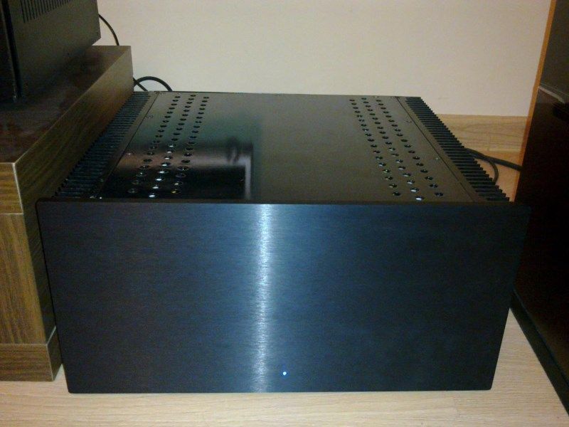

parę fotek
Nic dodać,nic ująć...

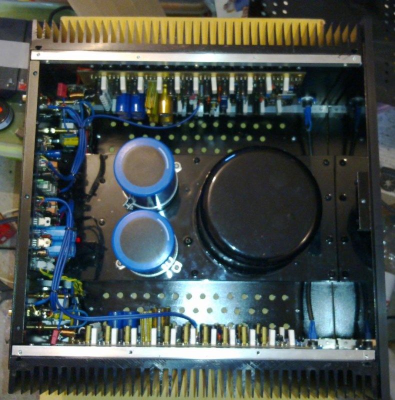

Poniżej fotki świeżo po uruchomieniu...i "malowanka" z połączeniami między układami-może komuś się przyda(jeśli jest jakiś błąd to skonsultujcie to z kimś bardziej doświadczonym)...
I przy okazji Wielkie Dzięki i Szacunek dla kolegi Adriana/adik82 za bezinteresowną pomoc i zaangażowanie w sprawę !!!
ale jeśli masę z obudową podlączamy z punktu między elektrolitami i przy rca , to powstaje pętla, czy się mylę , gdzieś tam między modułami nie ma połączenia masy ?
W 7100 masy "brudna" z "czystą" są połączone w każdym kanale i do radiatora.
Ewentualnie z pcb wejść przez kond np 100-220nF do obudowy.
