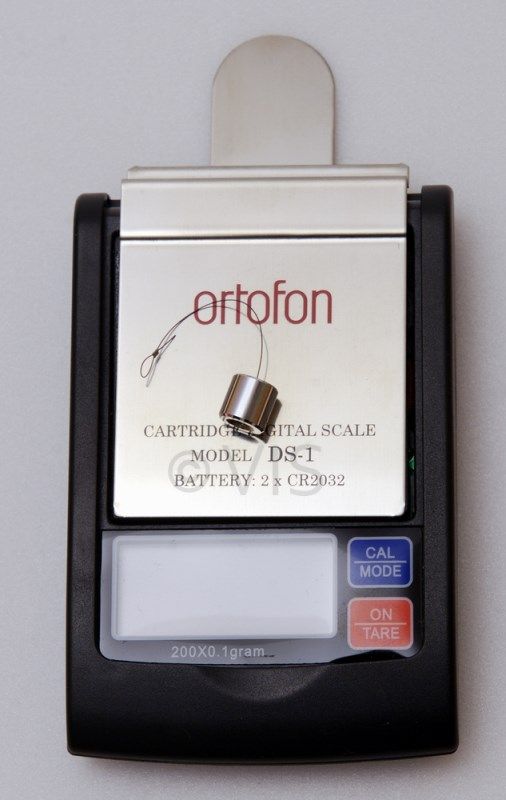

Czołem, zrobiłem sobie prezent z ww ramionka. kupiłem na ebaju NOS (pięknie wykonane to ramię) ale niestety bez ciężarków as. i tu mam prośbę: jeśli ktoś ma to ramię będę wdzięczny za podanie wagi ciężarków. z góry dziękuję.

Masz tam ciazarek 2-czlonowy rozkrecany w ustawieniach na podzialce 1 to kolejno 1.5g-2g-2.5g, 2 to 2g-2.5g-3g, jesli nikt nie bedzie mial pozostanie plyta testowa

1. ciężarki ważą tak jak napisał Piotr__

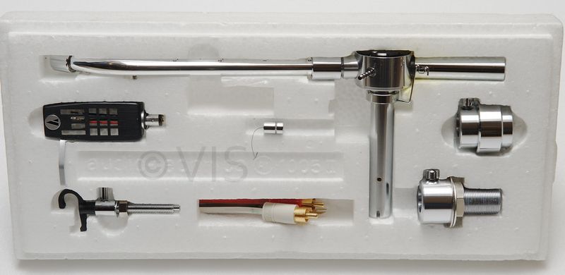

6. kilka fotek poniżej
VIS

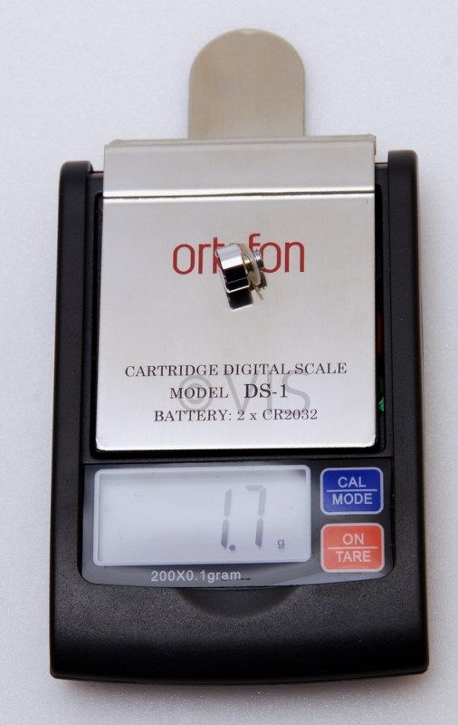

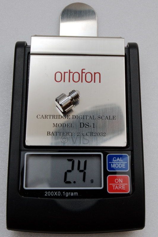

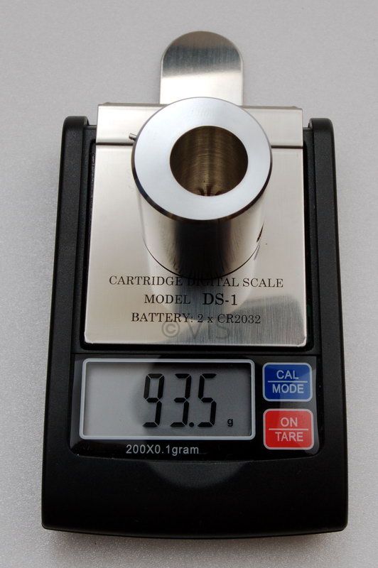

średnica ciężarka to 7,5 mm
I najciekawsze z tego wszystkiego ramię AT-1005II ma 45 lat.
vis
Piotr nie napisał ile ważą ciężarki, albo ja nie potrafię odczytać jego wpisu. Piotr napisał gdzie wieszać, ale to to ja wiem z instrukcji. więc jeśli masz oryginały to zważ proszę i napisz.

Dokładnie jest tak jak napisałeś. Też się zagapiłem na wpis Piotra.

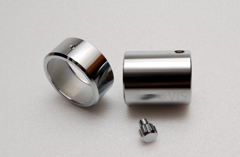

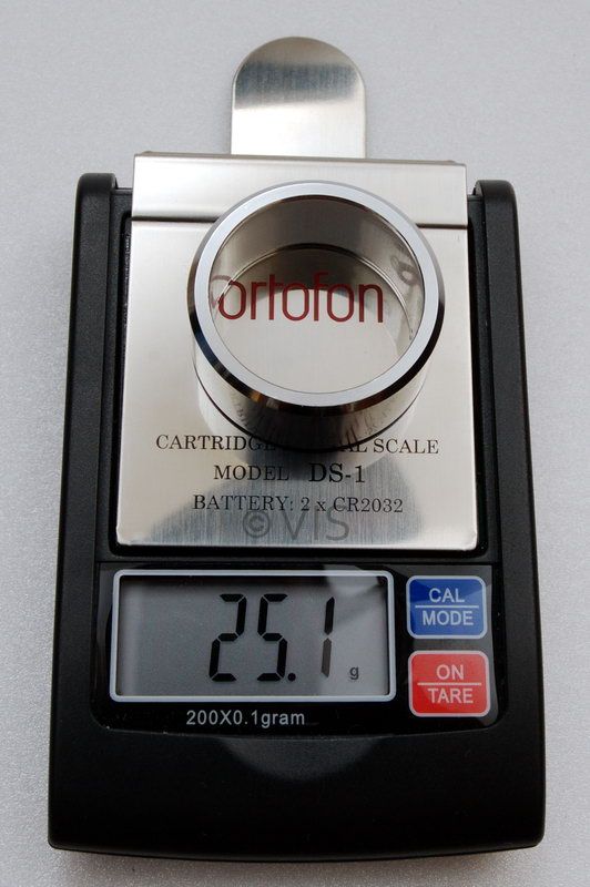

aha. już się dopatrzyłem, że to dodatkowy pierścień na właściwej przeciwwadze. w takim razie prosiłbym również o wymiary obu elementów, bo ja mam tylko tę podstawową a i tak wygląda na krótszą niż twoja :( waży coś ponad 100g.
pzdr
j.

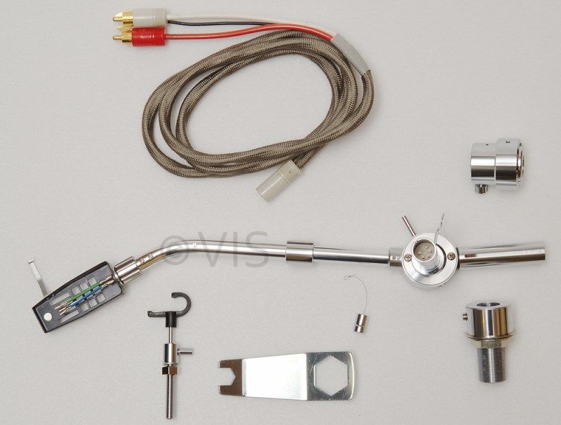

przeciwwaga AT-1005 II
dzięki, mam jasność ;)
u mnie jest tak.
