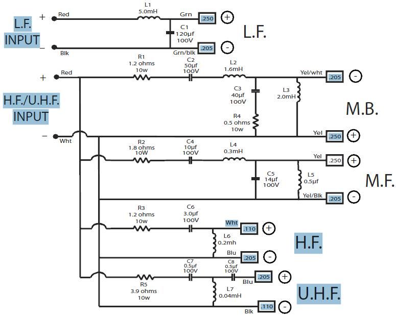

Witam wszystkich majsterkowiczów DIY-dowców :) Ostatnio przyszedł mi do głowy pomysł na wykonanie prawdopodobnie zapasowych zwrotnic (nie chcę rzeźbić metodą Macajewa w obecnych, bo to zawsze ryzyko ;)). "Kolumienki" to JBL TL 260. Zwrotnice jakie są, każdy zobaczy na zdjęciu (na razie screen z pdf-a z recenzji, mam też lepsze fotki akurat nie pod ręką). Generalnie chyba jest co poprawiać? Kondy niejakiego "Soundera"? rezystory no-name hmmm no comments, ale ostatnio do masowej produkcji pcha się wszędzie badziewie :( Dokładne schematy mam, dostęp do zwrotnic jest łatwy (wykręcam 30-cm basowca) można zacząć rzeźbić. Mam kilka pytań do doświadczonych kolegów, zerknijcie proszę na wartości na schemacie, da radę dobrać do tego rozsądne elementy na zamienniki? Co ogólnie myślicie o tym zabiegu?
Elektrolity do wymiany jak najbardziej, tylko jeszcze na wszelki wypadek kupiłbym rezystory o większych wartościach. U mnie po wymianie samych elektrolitów w zwrotnicy góra stała się zbyt jazgotliwa i musiałem jeszcze rezystory dodatkowo zmienić. Koszt kupna rezystorów jest minimalny więc nie zaszkodzi mieć je na wszelki wypadek. Aha no i modyfikacje najbardziej odczuwa się w torze głośnika wysokotonowego, wymiana przy głośniku niskotonowym moim zdaniem nie wniesie zauważalnej poprawy.
Chyba, że elektrolity nie trzymają już pojemności i przesunęła się częstotliwość podziału.
