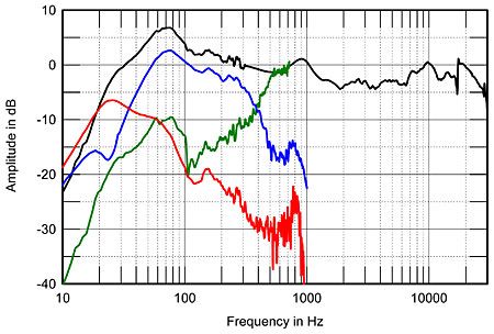

- Na dole mamy 27 cm woofer z bassrefleksem skierowanym w dół. Po doświadczeniach z 15 -kami tej firmy, gdzie w dwóch przypadkach był problem z basem (wzbudzający się wpadając w lekkie buczenie niezależnie od pomieszczenia, a słuchałem ich w dwóch różnej konstrukcji i wielkości salach), miałem sporo obaw. Słyszałem je również w bardzo małym ok.20 metrowym pokoju dystrybutora z lampowymi końcówkami i tam okazało się, że bez problemu mieszczą się z dźwiękiem.
Trochę długie wprowadzenie do najniższego pasma, ale chciałem zwrócić uwagę na moje największe obawy. I tak po wygrzaniu (początki trochę bez kontroli) bas jest bdb. Piękny nisko schodzący, konturowo wypadający kontrabas (nawet w wirtuozerskich frazach free jazzu). Wszystko w ryzach i kolorową barwą. Może trochę za mało wyższego i średniego, ale to mogłoby skierować dźwięk w stronę braku kontroli tego pasma. A tak jest dopełnieniem reszty wyrównanego dźwięku (całość podobno wypada bardzo równo w pomiarach).
Konkludując, są to kolumny mocno zbliżone do moich oczekiwań. Obecnie posiadane Harbeth SHL 5 mogą konkurować z nimi tylko średnicą. Ta niestety jest ciężka do pobicia. Reszta bije je na głowę. Ale będąc sprawiedliwym przypominam, że moje to monitory, a ART-y to pełnopasmowe podłogówki. Co prawda dla niektórych większa otwartość góry w SHL-kach (dwie aluminiowe kopułki) czasami mogąca zaszaleć szeleszcząc w niektórych nagraniach może za nimi przemawiać to niestety bas jest nie do dogonienia. :-(

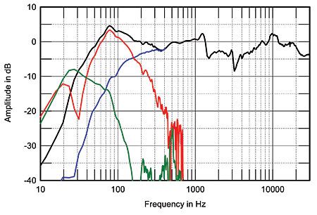

Co do basu, to 77 litrów dla tego Seasa jest objętością optymalną dla maksymalnie "płaskiego" strojenia niskich tonów. Basrefleks został dostrojony do ok. 31 Hz, co daje bardzo równą charakterystykę ze spadkiem -6dB przy ok. 27 Hz. Nie jest źle - najniższy klawisz fortepianu ma właśnie ok. 27,5 Hz. Niestety, taka równa charakterystyka powoduje wrażenie braku "potęgi" basu. Jednym słowem - jak to powiedział kiedyś zaprzyjaźniony audiofil ze Śląska - "stopki nie ma"... ;-)
Harbethy 40-tki mają głośnik niskotonowy 30 cm w teoretycznie za małej dla niego obudowie (ok. 100 litrów), więc chociaż basrefleks jest strojony jeszcze niżej (wg pomiarów Stereophile do ok. 25 Hz), to ma podbicie średniego basu o kilka decybeli ze szczytem przy 70 Hz - stąd ta "mięsistość" czy "potęga". Nie ma w tym nic złego - większość firm tak robi, zwłaszcza w przypadku większych kolumn, bo duże pomieszczenia potrafią ten bas "zeżreć". Gorzej może być w mniejszych pokojach.
W tych moich można po prostu przestroić basrefleks wyżej - skracając rurę z 20 do 14 cm uzyskamy strojenie do ok. 37-38 Hz. Średni bas podbije się o ok. 2 dB z apogeum przy ok. 50 Hz, a zejście do -6dB przesunie się do ok 31 Hz - czyli stracimy trochę najniższego basu. Jak zawsze - coś za coś. ;-)
