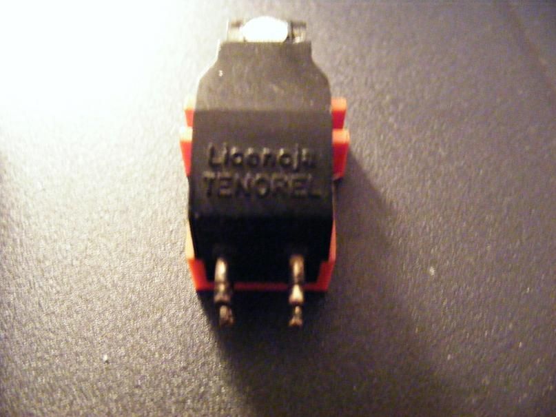

Choć 105 miała najbardziej wyśrubowane parametry.W niektórych formach było jeszcze info licencja Tenorel

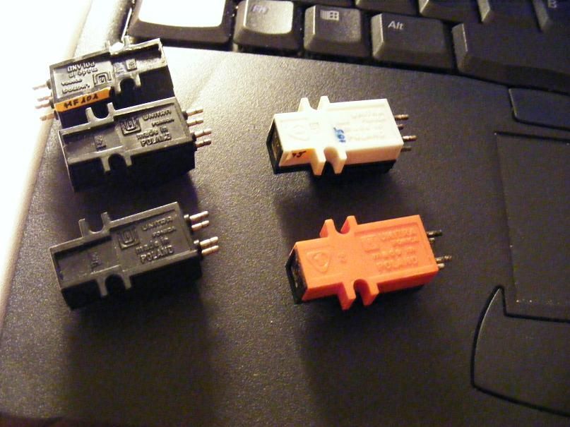

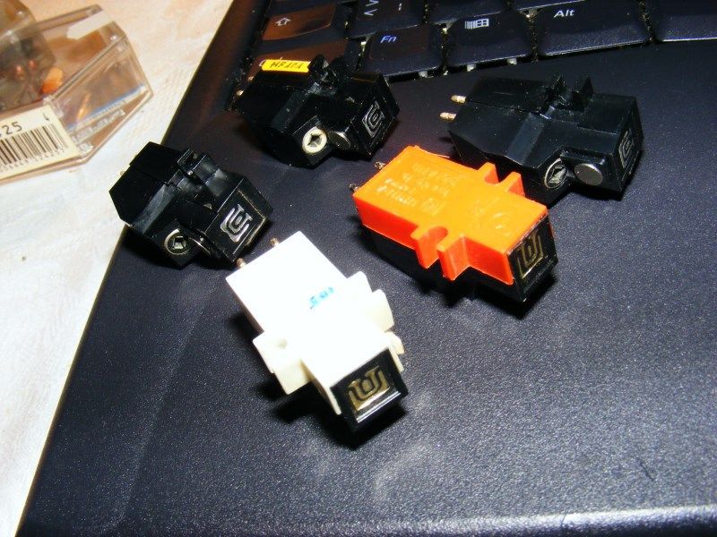

Witam Wszystkich i życze miłej niedzieli.
ricon dziekuję za zdjęcia. Widac, że robiono z wytłoczek jakie akurat były pod ręką. Na wygląd nie sposób stwierdzić jaka to wkładka.
całkiem możliwe, ale po czym sądzisz że to nie mf100 ? co to w takim razie może być za wkładka ?
Sądzę, że to tak jak moja MF-102 z podpowiedzi kolegi "mieliński" na podstawie złotego loga na czole. Jednak po wypowiedziach innych kolegów wynika, że nie koniecznie.
Należy pamiętać że tzw parzyste oznaczenia igieł były wzajemnie kompatybilne , natomiast nieparzyste tez ale między tą grupą.
102-104
101-105
różniły się wielkością oprawy(rombem) wspornika.
