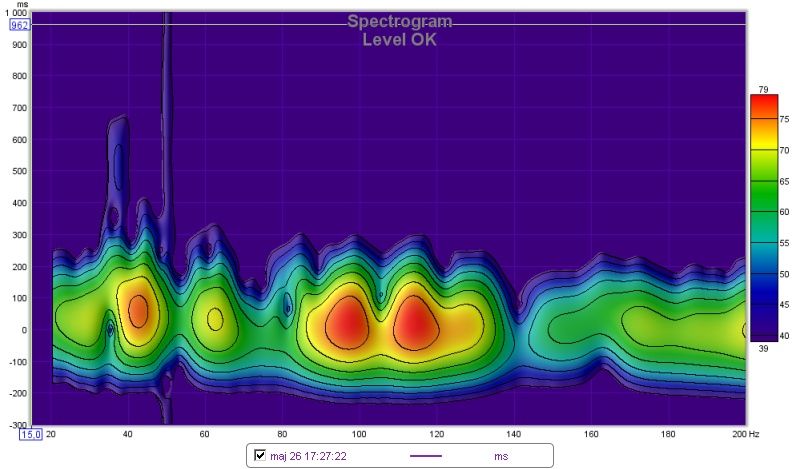

Pierwsze koty za płoty - pomiary porobione.
Jakieś sugestie dobrych ludzi :) - Mile widziane.
Zrób na 1000ms i zakres 60db (min/max)na skali, wtedy najlepiej widać - teraz masz 40db (przedział 40-80)
rozciągnij nieco, aby był max na całe okno wykres
na spektogramie widać smugę dla 50 Hz, a waterfall jakoś tego nie pokazuje ...
ogólnie czas pogłosu całkiem przyzwoity się wydaje, nawet bardziej niż przyzwoity rzekłbym ...robiłeś już jakieś adaptacje ?

Na razie robiłem adaptacje domowym sposobem. W miejscach pierwszych i drugich odbić fali dźwiękowej od ścian są rozpraszacze w postaci bibelotów, książek, szafek. Za miejscem do słuchania wisi półka z książkami. Dywan na podłodze, na ścianie za kolumnami zrobiłem półki na bibeloty. Kolumny ustawione zgodnie z zasadą Cardasa.
Brakuje ustrojów na suficie i pułapek basowych.
Poprawiony wodospadowy, faktycznie przydźwięk jest lepiej widoczny.
Pytanie skąd ten rezonans na 30Hz? No i fajnie jak by się udało bardziej charakterystykę wyrównać. No a z czasem pogłosu można zejść nawet do 0,3 :). Wtedy jest idealnie. Dodatkowo pytanie jak z tłem u Ciebie bo nie ma co ukrywać, że im mniej dźwięków w otoczeniu tym lepiej się słucha.
Myślę, że to podsadkowy mod pomieszczenia - niestety to kwadrat 4,4 x 4,4 x 2,6.

No to czeka Cię budowa RH no i na wodospadzie pewnie coś się zmieni.
Helmholtz - śni mi się po nocach, mam wolne 4 rogi pomieszczenia - idealne do zabudowy.
Tia, witaj w klubie 30 Hz (trochę ponad), jakieś przekleństwo ostatnio czy jak ? :-) chociaż nie jest tak całkiem oczywisty ten rezonans..a gdzieś po 500ms to już nawet przydźwięk sieciowy masz głośniejszy.
Jak masz taką możliwość, to powynoś co się da, zwiń dywan i wtedy zrób pomiar, będzie jeszcze czytelniejszy
Zrób też pomiar/pomiary w rogach.
Nie jestem do końca przekonany, czy warto robić Helmholtza na 30Hz ...pomimo, że sam robiłem i pewne efekty osiągnąłem, to jednak niezbyt spektakularne (obiektywnie w pomiarach) a i wpływ na brzmienie przy tak niskiej częstotliwości też nie jest zbyt duży. Fakt, ze tylko 2 tuby i to nie olbrzymie, przy 4szt. to już może mieć większy sens

zmień sobie skalę częstotliwości na logarytmiczną
Edytowane przez remlik
Bardzo prosto - klikasz Freq.Axis lub Ctrl+shift+A na wykresie Waterfall
Wyszło coś takiego.

Ja tu rezonansu nie widzę, przynajmniej na ostatnim wykresie.

Na przedostatnim wodospadzie wygląda to jak ordynarny rezonans :P. No bo na ostatnim to już nie koniecznie.... :) Choć przyznasz że ciągnie mu się trochę po pokoju. Co do czasu pogłosu norma THX jak dobrze pamiętam podaje 0,3 do 0,4 więc stąd u mnie ten pogląd i nawet ostatnio zgodnie z tą normą adaptował pomieszczenie jeden z forumowiczów. Po opisie wrażeń wnioskuje, że właściciel jest bardzo zadowolony.

Jak poprawić, aby nie było tego przydźwięku sieciowego 50 Hz? Czy to wina źle ekranowanych kabli zasilających?
Stawiałbym raczej na samo podłączenie mikrofonu. Jak słuchasz muzy, to nie ma przydźwięku ? Przy braku sygnału ustaw wzmacniacz na max.
Poszukiwanie źródła przydźwięku polega na przełączaniu/testach kolejnych klocków ...
BTW, w sobotę byłem na koncercie - Artur Dudkiewicz trio w katowickim Old Time Garage ...całkiem przyjemna salka, gustownie urządzona i widać działania w kierunku adaptacji akustycznej. Co z tego, skoro z głośnika prawego kanału buczało okrutnie.
Poprawiłem kabelek, powyłączałem zbędne odbiorniki i przydźwięk sieciowy 50 Hz zniknął.
Ano właśnie, czyli przydźwięk przenikał z jakiegoś innego klocka, który pozornie nie brał udziału w pomiarze. Prawdopodobieństwo problemów w tym względzie rośnie wykładniczo przy wzroście liczby kabelków ...mnie amplituner sieje przy połączeniu PC-DAC-wzmak i musi być wtedy wyłączony.
Tak jak mówiłem wcześniej, zrób kilka pomiarów w różnych punktach pokoju (koniecznie w rogach) i załącz plik .mdat, zobaczymy
O i się wyjaśniło :). To super.

Jarku, duża w tym Twoja zasługa - powyłączałem to co pisałeś. Dziękuję i pozdrawiam.
