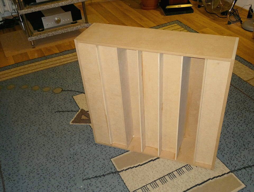

Ja mam dyfuzor 1D na bazie tego
Konstrukcja oparta o MDF 12mm, a przegrody 6mm MDF, dystanse określające głębokość studni z listewki 10x10mm, muszę to tylko pacnąć lakierobejcą.
Bardzo fajny. też myślę o mdf. Ten kalkulator liczy tak samo jak qrdude. Mam pytania. Czy ramki frezowałeś? czy nie było lepiej zrobić zdecydowanie wyższy? Ile sztuk i na jaki metraż? Myślę że bejca to nienajlepszy pomysł dla mdf raczej już farba akrylowa najlepiej natryskiem.
Wykonałem 2szt wymiary tego z uwzględnieniem grubości ścianek studni i żeby zachować szerokość studni to szer. ok 63cm wysokość 60cm i głębokość 19cm.
