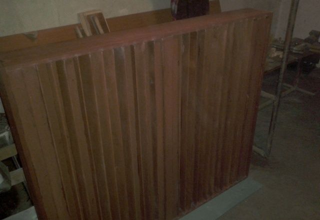

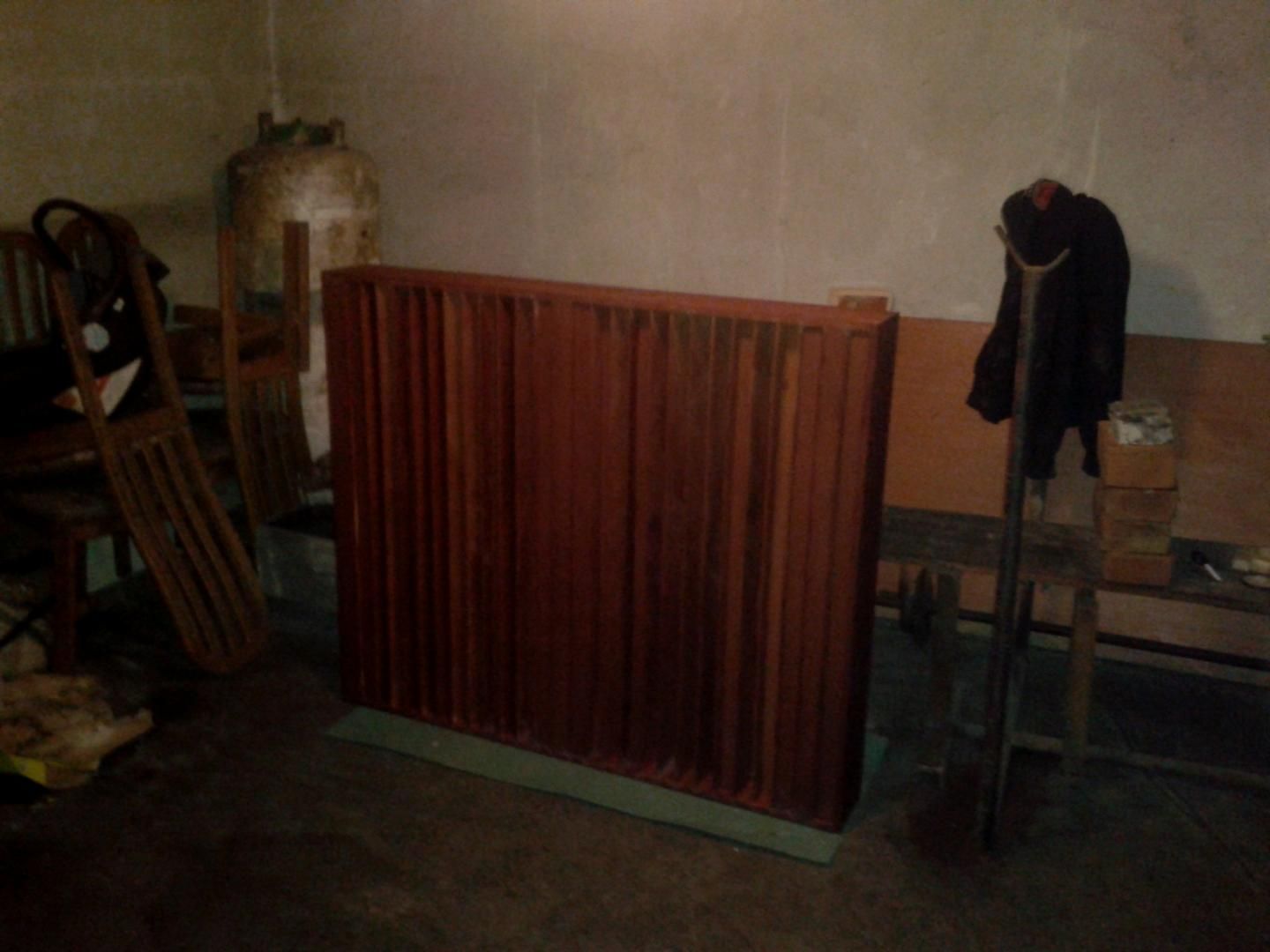

kupilem samą bejce, teraz lakier...
popróbuj na kawałku deski bo mimo że bejcowanie jest dosyć łatwe to jak ktoś to robi pierwszy raz to może sknocić. Bejce można nakładać pędzelkiem ale nie koniecznie. Trzeba uważać żeby nie za obficie bo mogą powstać plamy. Powoli i równomiernie. Lakier też nie za obficie i min. 2 razy. Pamiętaj o szlifnięciu drobnym papierem ściernym po pierwszym lakierowaniu. Powodzenia
Jakiś czas temu robiłem sobie ramki do piramidek z listewki sosnoweji bejcę nakładałem małą gąbką do mycia naczyń, ale gąbka musi być nowa wcześniej nie używana. Powiem, że bardzo sprawnie i szybko, a przy okazji równomiernie kryło się te listewki, nie można tylko zbyt mocno dociskać gąbki.
Gość zbyniu 360
ile razy pociągnąć tą bejcą... raz czy dwa razy ,strasznie pije na świeżym drewnie zrobiłem próbę ,chyba ,będę potrzebował ,ponad litr,jeśli chodzi o jedno pociągnięcie bejcą ,no i będę musiał malować na leżąco na plecy ,bo nie będzie łatwo dotrzeć do końca głębokości studni,chociaż po jednym razie ,też w miarę dobrze to wygląda. Pozdrawiam i dziękuje za cierpliwość i odpowiedzi na moje pytania.
Jak raz jest dobrze to po co przesadzać.
Pamiętasz jak Ci radziłem najpierw zabejcować poszczególne elementy? mniejsza z tym. Potwierdzam słowa Sir.Jaxa. Jak na koniec nie załączysz zdjęć to zrywam z Tobą stosunki bilateralne
bedą fotki ale poczekaj jak skończę malować

nie pokryło dobrze na raz i nie wiem czy pokryje na dwa razy ,moze dokupic jakis srodek gruntujący....
Masz na myśli bejcowanie czy lakierowanie? bo poprzednio pisałeś że po pierwszym bejcowaniu jest o.k. Bejcowanie nie jest trudne ale jak nie zostaną spełnione podstawowe warunki to też może się nie udać. napisz więcej to coś wymyślimy

no mam na mysli bejcowanie,na raz nie pokrylo dobrze
Bejca jest produktem mocno penetrującym i dobrze kryje drewno surowe ale czyste. Jeżeli podłoże jest miejscami czymś ubrudzone np. tłuszczem, pozostałościami kleju itp. itd. to niestety kolor może być miejscami nierównomierny. Po prostu tam gdzie drewno z jakiś powodów wchłonęło mniej bejcy będzie odcień jaśniejszy. Załączone zdjęcia są bardzo niewyraźne i trudno na ich podstawie coś wywnioskować. Powtórne bejcowanie może częściowo zniwelować niedoskonałości pierwszego razu ale na pewno nie w 100%. Żadne gruntowanie nic nie pomoże. Jeżeli uznasz że mimo powtórnego bejcowania efekt Cię nie zadawala pozostaje tylko zakup lakierobejcy o zbliżonym kolorze i zaaplikowanie jej zamiast lakieru akrylowego. Ostatnim rozwiązaniem jest pomalowanie farbą kryjącą w dowolnym kolorze ale domyślam się że chciałeś barwiąc drewno zachować rysunek jego słojów.

jeszcze raz pomaluję bejcą i zobaczymy a potem lakierobejcą te tak zwane brudy to masa szpachlowa do drewna
