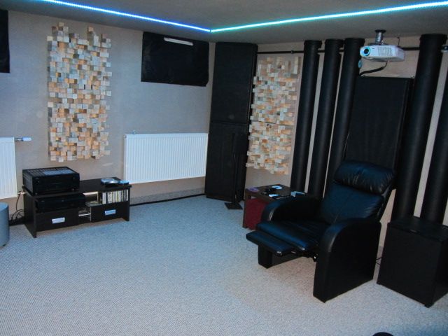

Panele wygłuszające znajdujące się na bocznych ścianach zostaną prawdopodobnie zastąpione poprzez rozpraszacze Skyline. Powodem zmiany jest to że dźwięk stał się zbyt ciężki. Następnym krokiem będzie wstawienie Skyline zamiast półwalców które znajdują sie za miejscem odsłuchu.
Obecnie wygląda to następująco.
No dość mocno wytłumione to pomieszczenie, faktycznie przydadzą się dyfuzory.
Trochę blisko tylnej ściany to miejsce odsłuchowe, odsuwałeś miejsce o jakiś metrmetr? może być już inaczej.
Też mam za słuchaczem dyfuzor 2D, ale siedzę od niej jakiś metr może zdziebko więcej.
Z pewnością skyline czy dyf.2D pomogą, ale w narożnikach te absorbery z PT80 chyba bym zostawił w sumie kwestia do osłuchania co się będzie działo z basem.

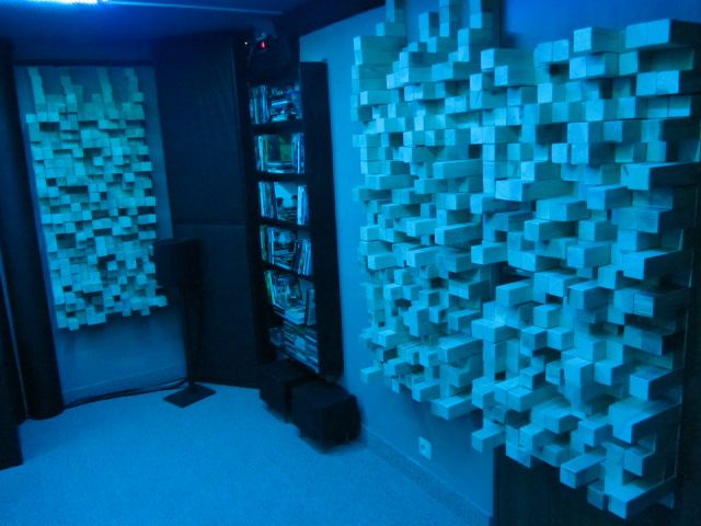

Z planowanych 10 szt. dyfuzorów wykonałem do końca ( bez malowania ) 4 szt. , do pozostałych sześciu sztuk mam pocięte klocki i pozostaje jedynie przyklejenie i pomalowanie. Muszę stwierdzić ,że wykonanie tych dyfuzorów zabiera bardzo dużo pracy. Po wstępnej przymiarce i odsłuchaniu stwierdzam ,że instrumentu krócej wybrzmiewają i przez to jest większy ład w dźwięku. Zastosowanie tych 4 szt. wnosi minimalne aczkolwiek pozytywne rezultaty.
Prosiłbym o informacje w jakich miejscach najkorzystniej zlokalizować te dyfuzory i czy może być taka sytuacje że będzie ich zbyt dużo w moim pomieszczeniu ?

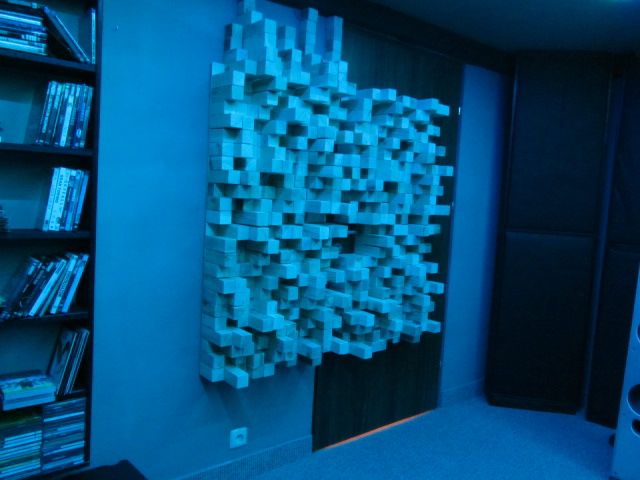

Wszystko powieszone. Stwierdzam ze było warto podjąć się trudu wykonania tych dyfuzorów a nawet bardzo warto. Rożnica w wybrzmiewaniu instrumentów jest kolosalna. Dźwiękowo dyfuzory powiększyły moje małe pomieszczenie , o ile to trudno jest mi określić , efekt dźwiękowy przeciwny do absorberów, które powodują że dźwięk staje się jak byśmy byli w małej garderobie. W dźwięku w końcu pojawił się zarys przestrzeni , instrumenty dużo łatwiej wyłapać i zlokalizować. Poprzednio na wzmacniaczu utrzymywałem poziom głośności na -20 db aby można było słuchać bez zniekształceń , po powierzeniu tych dyfuzorów -15 db i dopiero później wchodzą zniekształcenia. Okazało się, że winą zniekształceń ( przebrzmiewania ) nie była elektronika tylko pomieszczenie. Ogólnie jestem bardzo, bardzo zadowolony i nie żałuje absolutnie , że podjąłem się budowy tych dyfuzorów.
Gratulacje- kawał dobrej roboty. Czy będziesz aranżował ostatnią niezagospodarowaną (?) większą płaską powierzchnię (sufit)? Ja również (powoli) zamierzam realizować podobną koncepcję u siebie (absorbery w narożach plus dyfuzory w miejscach 1 odbić, a później ewentualnie sufit). Wydaje mi się, że takie podejście może dać optymalne rezultaty (w kontekście efekt/cena). Jak dobierałeś położenie kolumn i miejsca odsłuchu?

Jaka jest głębokość najgłębszej "studni" w Twoim dyfuzorze? Czy układ jest przypadkowy, czy też bazowałeś na jakichś wyliczeniach? Czy można ustawiać dyfuzory 2d za głośnikami (podobno lepiej po bokach)?

Najgłębsza studnia 20 cm , klocki 5x5 cm , drewno sosnowe , podstawa dyfuzora 60x60 cm , waga całkowita wraz ze sklejką jako podstawa to 26 kg. Wszystkich dyfuzorów Skyline jest 10 szt. Robiłem według załącznika z tego postu. Mam trudne warunki odsłuchowe - pomieszczenie prawie kwadratowe , małe i niskie ( nic nie mogę niestety powiesic na suficie ). Na plus to to ,że pomieszczenie wydzielone wyłącznie do kina domowego. Przyjąłem zasadę, że za głośnikami frontowymi będzie strefa martwa - maksymalne wygłuszenie ( ogranicza mnie ekran projekcyjny ) zaś boki pomieszczeń to rozpraszanie , no i wygłuszenie w rogach. Po wielu odsłuchach wydaje mi się, że ta droga jest słuszna.

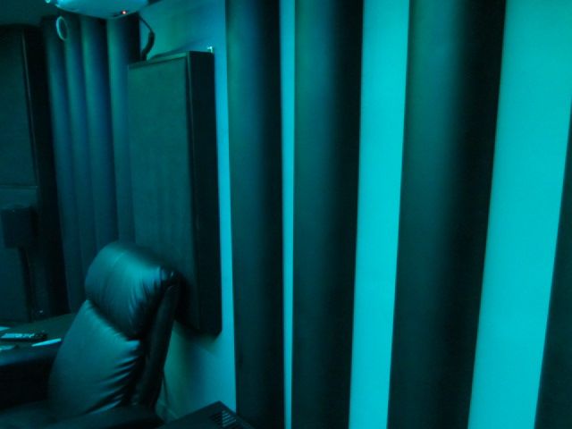

Oj,przepraszam (parę postów wyżej masz adaptacje tylnej ściany) półwalce- to dobry pomysł ,też sie przymierzam do takiego rozwiązania.?
Jakieś uwagi ,przemyslenia jaki efekt uzyskaleś z zastosowania tych półwalców?
SBIR ,to w skrócie nałożenie dwóch fal tej samej częstotliwości ale przeciwnej fazie po odbiciu.
Pozdrawiam,
Tad
Niestety po odsłuchaniu okazało się że półwalce nic nie zmieniają, ale jeżeli już to bardzo niewiele. Po montażu i odsłuchaniu postanowiłem potwierdzić mój odsłuch zakładając post w tym dziale pt. ,, Czy półwalec jest dyfuzorem ? '' możesz sobie go prześledzić. Być może błędem jest to ,że zrobiłem półwalce a do rozpraszania powinien być półwalec ale taki spłaszczony - nie znam fachowej nazwy. Osobiście zrezygnowałbym w półwalców na poczet dyfuzora.
