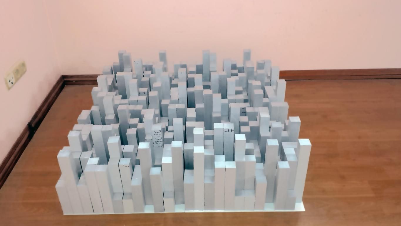

Dla ciekawości dodam ,że pocięcie kantówki na dziesięć dyfuzorów zajęło mi około 10 godzin , nie wspomnę o późniejszym szlifowaniu kantów klocków i klejeniu. Nie wiem czy jest sens stosowania jednego dyfuzora i czy będzie można wychwycić różnice. Jak wykonałem cztery sztuki i prawie nie usłyszałem ich wpływu to byłem lekko załamany - tyle pracy a efekt mizerny , nie tak jak w przypadku absorberów ). Wstawienie lub przeniesienie w inne miejsce absorbera dawało mi od razu słyszalne zmiany. Dopiero jak powiesiłem całość czyli 10 szt. dyfuzorów przekonałem się, że było warto i to bardzo. Różnica w dźwięku to tak jakbym zamienił na kolumny co najmniej o klasę wyższe.

Panowie jak ze skutecznością ustrojów wykonanych z gęstego styropianu lub styroduru ??
lub
Ze styroduru zrobiłem prototyp Skyline'a.
Rewelacyjny materiał,łatwy w obróbce ale wymagający dokładności-idealny na sufit i lekkie ściany.
Zaloguj się, aby zobaczyć treść (możliwe logowanie za pomocą ) post-27084-0-97413300-1422532167_thumb.jpg
Słupki 4cm,najwyższy 29cm,jeden moduł jest szerokości 48cm.Powyżej 4 szt czyli niecały 1m2
Pasmo 593-4300Hz
To tylko prototyp zrobiony na prymitywnych przyrządach co skutkuje brakiem dokładności i powtarzalności...
Ale zabawa i nauka przednia!
A konkretnie to jak długo trwała zabawa z tymi czterema?
Na zaimprowizowanym na szybko "sprzęcie "- męczyłem się coś ze 2 dni...I to dosłownie męczyłem :)
Ale myślę,że przy profesjonalnej organizacji i takiej samej bazie sprzętowej trwałoby to dniówkę :)
I oczywiście efekt końcowy byłby nieporównywalny !
