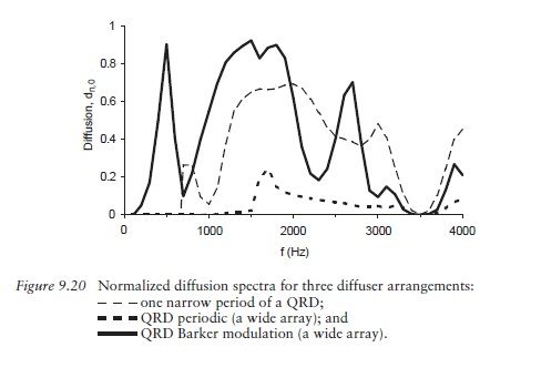

Przykładowy wykres głośności i kierunku odbić od dyfuzora i płaskiej ściany (wykresy pochodzą z Acoustic Absorbers and Diffusers
Theory, design and application, Trevor J. Cox and Peter D’Antonio
Same współczynniki mogą być niskie (do 20%), a nawet wysokie (do 95%) jak napisał JBN. Jednak podstawowym pytaniem wg mnie jest to gdzie ten czy inny dyfuzor ma być zastosowany? Należy ustalić jaka będzie najlepsza orientacja dyfuzora (pion czy poziom) i czy lepiej aby miał on przegródki czy nie.
Ciekawy artykuł o tym który lepszy czy dyfuzor bez przegródek czy z przegródkami napisał Trevor Cox w 2928 numerze Journal of the Acoustical Society of America, Maj 1995.

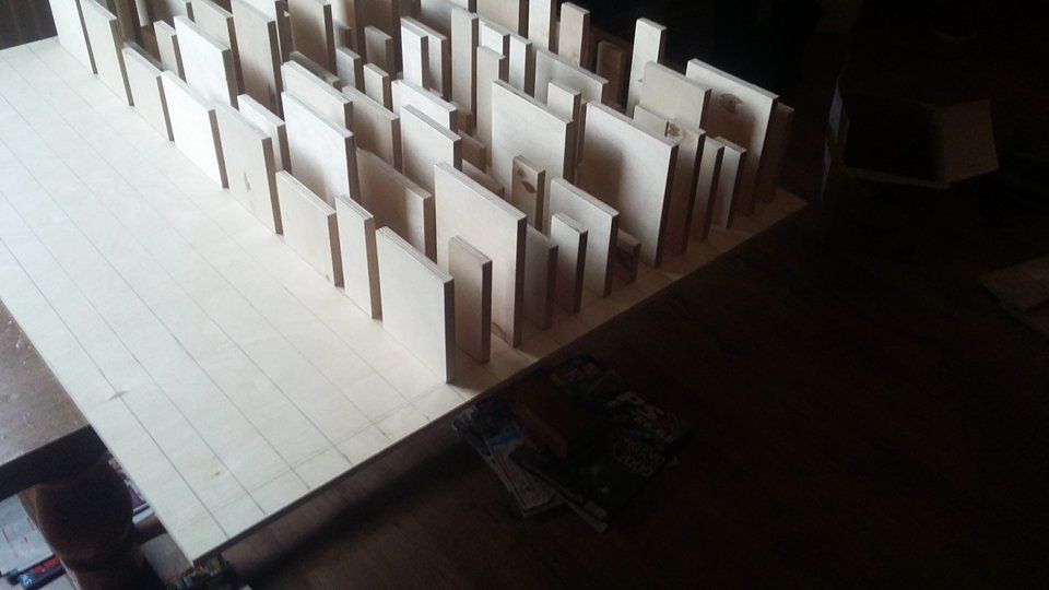

Czy ,da się zbudować ustrój akustyczny i połączyć dyfuzor rozpraszający 1d z dyfuzorem ,2d....?.Co sądzicie o takim czymś....
żle dopisałem ,znaczy się z 3d,sorki ;)

Oj nie tak nie jest można to połączyć po przez zachowanie proporcji schematu matymatycznego dyfuzora skyline w lini pionowej ,co tworzy hybryde połanczenia dyfuzora qrd d1 z dyfuzorem skyline i w czym rzecz bo nie rozumiem pytania
Dyfuzory qrd d1 spełniaja swoje funkcje działania ale odają to w pewien sposób kierunkowy, fale akustyczne ograniczają przestrzeń ,rozbicia fal a w takich przypadkach i to już, nie pierwszy raz ,z pomocą ,przychodzą tzw: hybrydy ,to tak ,jak z wzmacniaczami - lampa-tranzystor ,narazie jestem ,w fazie eksperymentowania ,ale jest fajnie i zaskaujace wrażenia! Trzeba słuchać i obserwować ,bo dla mnie to nowe doświadczenia z odaniem muzyki

Nie porównój amplifikacji hybrydowej bo w twoim ustroju obie funkje rozpraszają fale chyba że masz na myśli połączenie dwóch odrębnych konstrukcji ale co do funkcji już nie.Jako skyline te ustroje działają w niewielkim stopniu a raczej jako poszarpany dyfuzor 1D a pytanie dotyczyło zakresu częstotliwości skutecznego działania

Tu sie ,mylisz ,bo glębokosci są jak dla dyfuzora skyline zachowane ,robiłem według calkulatora wysokosci każdego klocka a okresow jest 12 a cykl dalej sie powtarza ,na pałe to ja takiej wyobrażni nie mam pozd. Aha i jeszcze jedno ,zauważ że dyfuzor ,ma przerwy-odstępy i one różnie sie mijają ,b klocki są o różnej szerokości ,nadaje i poprawia rozpraszanie ,jak i wizualno-estetycznie//

To porównaj powierzchnię rospraszających elementów u ciebie wzgłędem pełnego skyline a zobaczyszile straciłeś tylko bez szczelin bo one pracują jak 1D . Tak na pierwszy rzut oka to masz ze 20% skyline względem pełnego skylinea dufuzora 1D też masz stratę bo szczeliny nie są pełne i nie pracują w całkowicie w poszczególnych pasmach jednakowo

Zauważ ze nie zależało mi na budowie dyfuzora skayline bo te konstrukcje o takiej piwierzchni są cieżkie i nie podobaja mi się wizualnie jakieś kantówki do nie ma racji bytu u mnie na drugie twoje pytanie odpowiem ci tak że przerwy mijają się i w grunicie rzeczy tworzą przegrody dyfuzora qrd d1 choć nim nie są powtórze jeszcze raz to jest moja koncepcja i wykonanie i nie każdemu może przpaść do gustu pozd.
Tu nie chodzi o to czy komuś przypadnie do gustu tylko o skuteczność działania bo może się okazać że takie połączenie sumuje wady a ruguje korzyści bo jako skyline to będzie słabo działać więc już jako hybryda ciężko to określić a jako rozpraszacz 1D to za dużo przypadkowości .Nie odbieraj moich uwag złośliwie a raczej jako konstruktywną krytykę i zastanów się raczej nad fraktalem pozdrawiam

Wiesz jesli chodzi o skutecznosc to jest aż za duża w dobrym słowie znaczenia ,bo nie robiłbym drugiej takiej konstrukcji a fajnie sprawdziła sie na lewej bocznej ścianie ,no ale powedrowała mi na prawą bo wiedziałem że ma to sens i zrobię taką drugą bo to procentuje jeśli chodzi o fraktale to działają na pasmo bardzo wysokich częstotliwości ja tego u siebie nie usłysze i nie mam takiej potrzeby choć jeden qrd d1 zrobiłem i ma 28 okresow .
