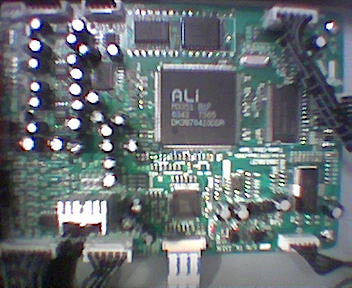

Rozkrecilem swoja Mante i mam teraz zapytanie. Co w niej siedzi? Wiem, ze rozni sie od Manty mojego znajomego paroma drobiazgami (mimo, ze obaj mamy wersje 001) Wnetrza jego Manty nie widzialem, ale zalaczam fotki (przepraszam za jakosc) mojej.
[obrazekLUKASZ-123593_1.jpg] [obrazekLUKASZ-123593_2.jpg]

Jak nie widzałeś w środku manty kolegi to skąd wiesz że się różnią?
Ale tak jak pisałem wyżej manty 001 mogą się trochę różnić.U mnie zamiast kości ALi jest SUNPLUS,ale najważniejsze chyba jest to że przetwornik jest taki sam tj KHTEK DA1196.

No coz ...roznia sie kilkoma pierdolkami.....
W jednych siedza DAC Woolfsona a w innych KHTeKa........
Druk jest dosc uniwersalny i mozna tam zaimplantowac doprawdy rozne DAC!
Osobiscie polubilem DA 1196....to bardzo dobry dac.

Przepraszam za lamerskie pytanie, ale nie jestem elektronikiem. Ktora z kosci na plytce to DAC, bo zadna nie jest opisana w ten sposob co tu podajecie? Jedyne co by mi pasowalo jest opisane:
CD5954CB
cg3 EH018
