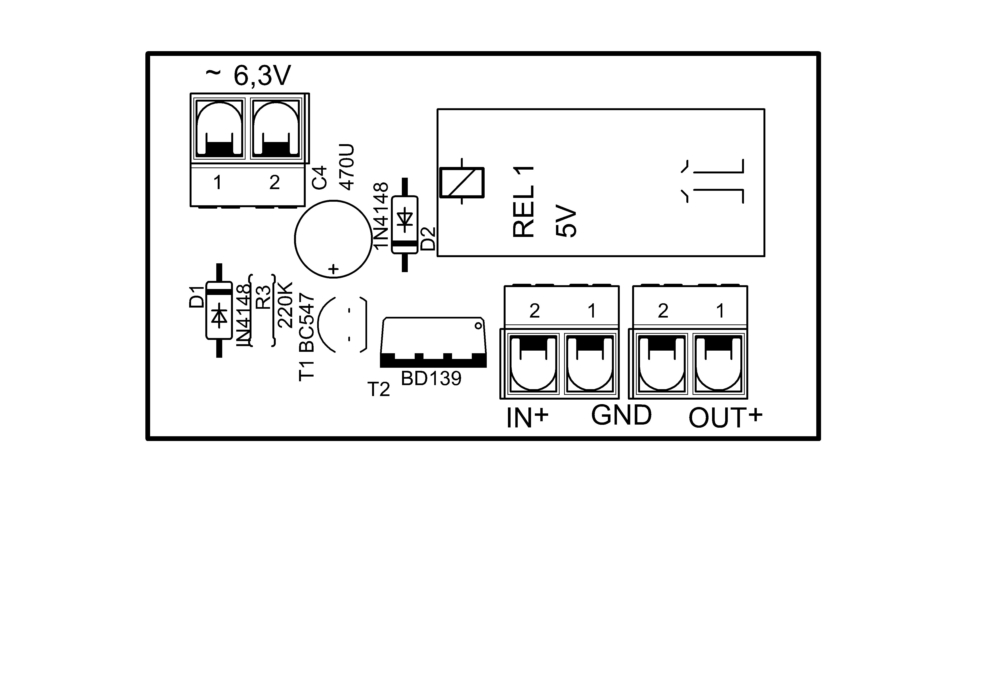

próbuję zmajstrować układ opóźnionego załączenia przekaźnika, według projektu zamieszczonego w wątku "różne kostki do wzięcia" str. 187.

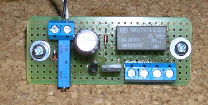

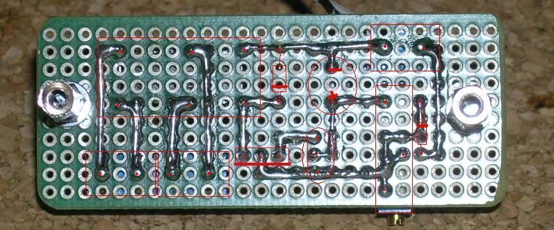

Wykonałem go na płytce uniwersalnej, elementy jak w projekcie, tylko zamiast rezystora 220k wmontowałem potencjometr 500k ustawiony na 220k, przekaźniki zamiast 5v dałem 12 v (układ zasila transformator nie 6,3v tylko 9,5v więc dałem przekaźnik na 12v). Przy wartościach i typach elementów jak w projekcie przekaźnik powinien zadziałać po około 1 minucie.
Po podłączeniu napięcia układ nie działa (ani przed upływem minuty ani po, po prostu nie działa), układ nie podaje napięcia na cewkę przekaźnika.
Czy w tym układzie jest błąd?
Rysunki nie są zbyt czytelne, ale obstawiam odwrotne wlutowanie tranzystora mocy.
W układzie oryginalnym (rysunek PCB) obudowa narysowana jest odwrotnie i sygnał z emitera tranzystora sterującego idzie na emiter tranzystora mocy - zamiast na bazę.

Zgodnie z notą katalogową BD139, wlutowując go w płytkę jak na załączonym widoku, czyli stroną z napisami do przekaźnika, noga emitera wchodzi właśnie na przekaźnik.
Wydaje mi się, że na projekcie odwrotnie jest raczej usytuowany BC547, tutaj noga bazy BD139 wchodzi na emiter BC547, a wydaje mi się, że powinna na kolektor. Wg noty dla BC547 patrząc od góry i gdy jest skierowany napisami do BD139 to od góry mamy E, B, C.

Z tego co widzę na Twoim zdjęciu masz przekaźnik typu HFD27/005-S. Według danych katalogowych jest to przekaźnik na napięcie 5V a nie 12V. Jego maksymalne napięcie zasilania wynosi 11,5V, a więc na pewno nie jest za niskie. Ponad to tranzystory BC i BD już tworzą układ Darlingtona. Chyba, że to nie są zdjęcia Twojego układu.

Na zdjęciu jest rzeczywiście przekaźnik 5v, bo zdjęcie było zrobione przed zmianą przekaźnika (z 5v też nie działało)
