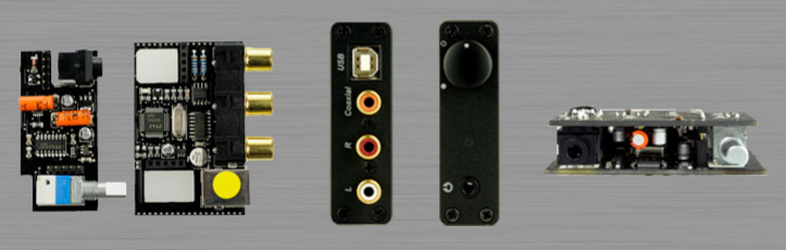

Digital Interface Audio-gd
Odpowiedź od Kingwa, głównego projektanta.
Moje pytanie:
Czy Digital Interface (w wersji podstawowej, bez ustawionego upsamplingu) jest konwerterem bit perfect?
Odpowiedź:
Dear Andrzej,
In default setting, what input that is what output except lower jitter.
Kingwa

posiadam wspomniany konwerter audio gd digital interface. posiadam do niego w tej chwili dwa coaxiale: DIY conducfil i slynny belkin synapse. siedze od 2 godzin i z ciekawosci przepinam same kabelki. hmm porownuje na bardzo zroznicowanym repertuarze i wydaje mi sie, ze nie jest to jakis efekt psychologiczny. conducfil gra "ciemniej" z bardziej rozciagnietym basem i troszke wycofana srednica - zauwazylem to na wokalach. sa jakby lekko wycofane i takie bardziej aksamitne. gora jest zlagodzona - na belkinie ten sam utwor bardziej swidruje uszy w wysokich partiach, srednica, wokale sa bardziej na pierwszym planie, a bas wydaje sie jakby byl krotszy, mial mniej wybrzmienia.
nie mam w slyszeniu tych roznic zadnego interesu, a i same kable to nie druty za kilkaset zlotych. moze wedlug niektorych z was jestem popierdolony, pewnie nie przejde slepego testu itd, ale tak to moje uszy odbieraja. a porownywalem bardzo dlugo. dziekuje, do widzenia hehe

nuforsik się spisuje jako konwerter usb->coax bardzo dobrze, nawet całkiem nieźle też jako dac i wzmak słuchawkowy w sumi eza śmieszne pieniążki jakie kosztuje, ponoć ma sabre w sobie ale co by to miało nie znaczyć nie posiada audiofilskiego powietrza w środku bo jest mały jak pudełko od zapałek :)
Focal + Naim
Podpisuję się pod tym!!!!!Dziś gram na Nuforce U2 -zaskoczył mnie bardzo pozytywnie ,zero szumów ,trzasków-im lepszy materiał muzyczny ape ,flac tym lepszy dzwięk i do tego 3 urządzenia w jednym konwerter , wzm.słuchawkowy i dac
