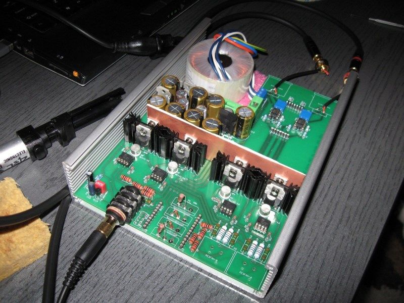

Nooo!!! Uruchomiłem Rudiego ;) Trochę namotałem, ale gra.
Uwagi podobne jak kolega Avs
1. OPA 2134 i DRV w podstawkach, wejście Single ended, - muzyka nie gra.
2. OPA 2134 wyciągnięte, wejście Single ended: - mimo kondensatorów w sprzężeniu zwrotnym na wyjściu offset w granicach kilkudziesięciu mV, - słyszalne duże szumy.
3. OPA na miejscu, wyciągnięta płytka z DRV, wejście na XLR (wykorzystany tylko jeden pin, bo nie mam źródła z wyjściem XLR) - gra bardzo przyjemnie, - offset na wyjściu około 1 mV, - "zero" szumów.
Potencjometr musiałem spieprzyć. Trzeszczał, a sama regulacja nie działała. Powstawiałem tymczasowo potki regulowane 1k i sterowałem źródłem.
O dziwo czułem małą moc przy 32ohmach. Musiałem rozregulować potki przy OPA2134 i jeśli tak jest przy kompletnym wzmacniaczu z XLR/SE to dziwne.
Poza tym bardzo fajnie grał, ale chyba musi się trochę pogrzać. A co do samego grzania to radiatory parzą. Nie mam czym zmierzyć temperaturę, ale na pewno przekracza 55 stopni (avs). Na LM mam pasek laminatu i muszę go wymienić. Gorzej z TIPami, bo one po 3 sekundach już parzą.
Co musiałem spieprzyć.
Aha, nie miałem szumów do czasu. Po kilku godzinach coś się jednak pojawiło w jednym kanale, ale nie wiem czy to od temperatury, czy rozregulowałem wejście na OPA. Jutro może znowu powalczę ;)
I chyba muszę się zaopatrzyć w Alpsa. Ktoś ma działający cyfrowy do sprzedania jak tylko przyjdzie Alps? Swojego już chyba nie odratuje.

Tak jak pisałem. Wstawiłem tam potencjometr precyzyjny 1k, a i tak nie grało to tak jak powinno.
Rudiego testowałem na SHP5401 i tam grał świetnie. Podłączyłem na chwilę DT 990 Pro (250ohm), ale grał zdecydowanie gorzej od AVT2850. Dzisiaj postaram się jeszcze trochę podziałać.
https://www.audiostereo.pl/topic/81941-rudi-clone/page/21/#findComment-2309889
Właśnie o to chodzi, że aż tak bardzo nie było. Chciałem mieć lekki zapas mocy.
Wstawiłem rezystory 10k, bo czułem, że za chwile wzmacniacz zacznie świecić na czerwono.
Przy 32ohmach SHP5401 grał wystarczająco głośno. Mogłem sobie spokojnie wyregulować OPA2134 po połowie.
Po podłączeniu DT 990 Pro z ich 250ohmami już nie było tak kolorowo. W niektórych utworach szukałem gałki potencjometra. Rozregulowałem potencjometry na wejściach OPA dla zwiększenia sygnałów IC3 i IC5 z których korzystam.
Jest wystarczająco głośno i to z zapasem, ale radiatorów na TIPach nie przytrzymam 3 sekund. Jak jest u Was, bo nie mogę zmierzyć temperatury. Zaznaczam, że obniżenie sygnału na wejściach OPA (po połowie) jakoś nie wpłynęło na temperaturę, ale offset owszem.
Załączę zdjęcia, bo może jakąś głupotę zrobiłem.
Zaloguj się, aby zobaczyć treść (możliwe logowanie za pomocą ) post-25495-0-58332900-1319999424_thumb.jpg

Dokładnie tak - podkładki mikowe. Sprawdzałem i żadnego zwarcia tam nie ma, ale to i tak na jedno napięcie. Na upartego można pominąć.
Nie, w żadnym wypadku nie można łączyć LMów radiatorem. LMy na radiatorze maja jak większość obudów TO-220 środkowy pin czyli akurat tutaj wyjście.
