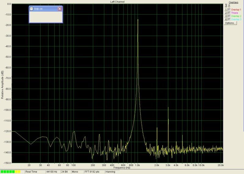

A więc te wzmacniacze w idlu pobierają po około 120W, ale grając z poziomem wyjściowym 10Vpik (teoretycznie 6,25W/8R dla sygn sinus) pobierają mocy z gniazdka mikroskopijnie więcej. Otóż, muzyka jest przebiegiem impulsowym gdzie wartość średnia jest znacznie niższa niż pokazuje to wskaźnik wartości szczytowej. Do obciążenia dostarczane jest o tyle mocy mniej niżliby to był ciągły sygnał sinusoidalny o ile decybeli mniej pokazuje dla odtwarzanego materiału, wskaźnik wartości średniej sygnału. Weźmy np fragment z Marie Boine:
Powyżej w zaznaczonym fragmencie poziom szczytowy doszedł do -0,2dBFS, podczas gdy poziom średni -15,87dB. Oznacza to że tor otwarty tak aby przy 0dBFS, napięcie na wyjściu wzmacniacza wyniosło 10Vpik, będzie pracował w ciągu trwania zaznaczonego fragmentu z mocą średnią: 10^(-15,87/10)*10^2/8 = 0,3235W do 8 omowego obciążenia rezystancyjnego. Jeśli tor otworzyć do Upik=40V moc średnia wyniesie 16 razy więcej czyli 5,176W/8R. W przypadku nagłośnienia imprezy dla Upik=109V (moc sinus 1500W/4R) moc średnia w 4 omowym obciążeniu wyniesie 78,5W. Pobór mocy w zaznaczonym fragmencie będzie Idle+Pobcrms+Moc strat w radiatorze. Oczywiście w piku -0,2dBFS będzie szarpnięcie prądu z kondensatorów zasilacza.

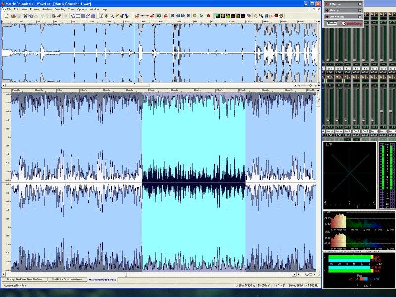

Weźmy teraz inną sztukę: Soundtrack z Matrix Reloaded:
Pik=0dBFS, Rms=-8,33dB, Dla Upik=10V Prms=1,84W/8R, dla Upik=40V Prms=29,4W/8R i dla nagłośnienia przykładowe Upik=109V Prms=436W/4R. Do wszystkich tych przypadków wystarcza zwykła domowa instalacja przewodami Cu 2,5mm2 w scianach, byleby dobrze poskręcana bez luzów na łączówkach.

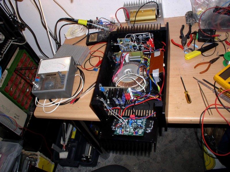

W 2008 gdy zanosiło się, że kolejne zamówienie płytek będzie się odwlekać w nieskończoność, odkupiłem 4 częściowo poskładane, trochę trzeba było popoprawiać, niektóre metalizacje już były wyrwane, ale dałem rade :)
Tak wyglada testowa stereo (grała na kabelku od lampki nocnej, teraz dodałem gniazdo EIC toteż mogę polecieć sieciówką ;P
Zasilenie z Indela 2x32V, nawijane podwojnym drutem więc rozprułem na 4 uzwojenia. W Idlu +/-43V.

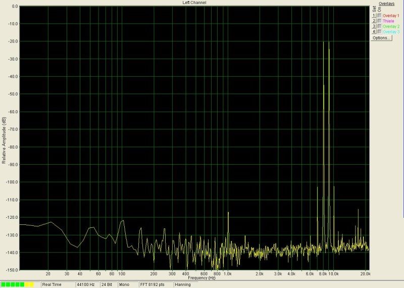

Test intermodulacji 8kHz i 9 kHz Obc 8R, 16Vrms:

Tu jeden kanał Ugody na stanowisku męk katorżniczych, akurat już po mękach, zasilony +/-51,5V, VAS ze stabilizowanego +/-60V.
Panie Jarku, naprawdę świetna konstrukcja !
Widzę profesjonalne obciążenie...

Czemu poziomy odniesienia takie jakieś niewyraźne?
-20dB, w przypadku harmonicznych -15dB...
Cóż przeleżał, lecz lepiej późno niż wcale...
Poziomy odniesienia są dlatego, że nie chce mi się za każdym razem uruchamiać kalibracji speclaba, a sprawdziłem, że wyliczenia thd i imd są takie same niezależnie od skalibrowania "na 0" poziomu odniesienia. Przetwornik AD dla 0dBFS wymaga sygnału +24dBu, na przewodzie pomiarowym mam tłumik 20dB, toteż odczyt -15dB oznacza sygnał mierzony 24+20-15=29dBu, co dodatkowo kontroluję na V640.
Zacny przedmiot pożądania sprzed kilkunastu lat (V640) a myślę, że i obecnie do takich zastosowań niezgorszy ;).
Jednak starajmy się te poziomy wyrównywać. Aby nikt nie zarzucił potem marketingu; THD(3kHz) = 97dB-15dB = 82dB a to odpowiada około 0,0001 (0,01%).

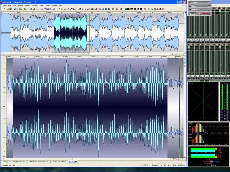

A granie było (zrobiłem skan do innego wątku;):
