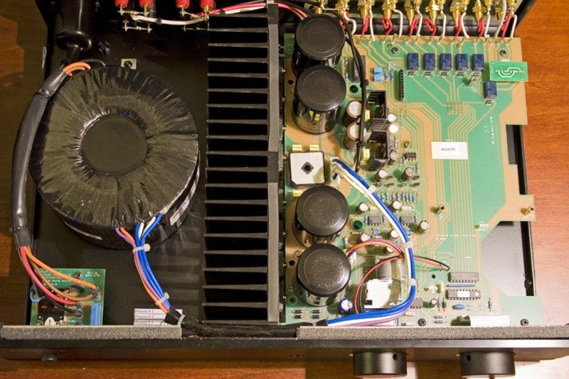

Tak wygląda 600-ileś-tam-watowy (wg producenta) zasilacz w onkyo 608:
A tak 400 watowy zasilacz w Exposure 3010 s2:
oglądałeś też kondensatory sprzed 20 lat i obecne
4700 mikro faradów jest 2x mniejsze niż kiedyś
