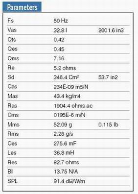

...tak sobie szperam i znowu zdziwienie: trafiłem na testy głośników basowych (w "hobby HI FI") m.in. tego 10V i co .. ? Wg. nich rezonans jest 37hz, qts, qms, qes, Vas - wszystko inne ! co jest grane??. (nawiasem takie różnice dotyczą wszystkich testowanych tam focali)
Przypuśćmy że chcę zrobić na tym głośniku subwoofer lub zastosować w jako woofer w 3-drożnych kolumnach - czym się kierować skoro widzę, że nie znam podstawowych parametrów TS ???
[obrazekLUKASZ-125150_1.jpg] [obrazekLUKASZ-125150_2.jpg]
