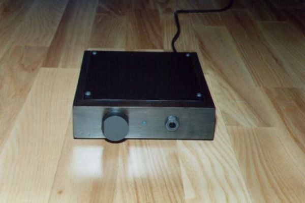

Bez obrazy, ale na tym zdjęciu ja widzę tylko wielkie zamieszanie i nic więcej, a praktycznie na podstawie niego miało się wystawić ocenę, ja swoje powiedziałem. Pisałem, że na dźwięk się nie po skarzę bo nie mamy zdanych podstaw do jego oceny.

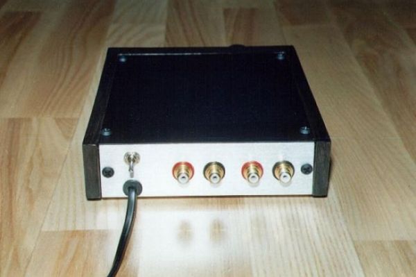

na prosbe pitdoga 3 inne zdjecia. pozdr. rafal
[obrazekLUKASZ-126355_1.jpg] [obrazekLUKASZ-126355_2.jpg] [obrazekLUKASZ-126355_3.jpg]
