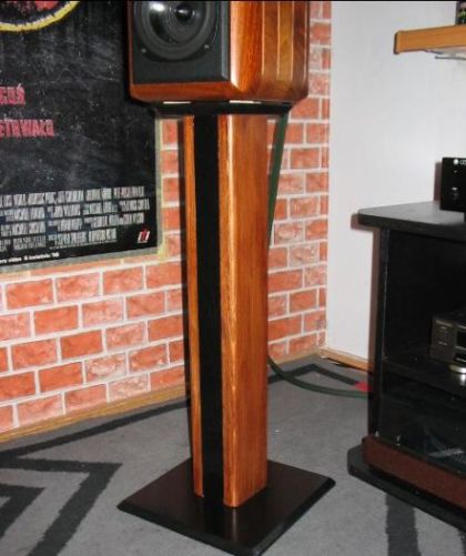

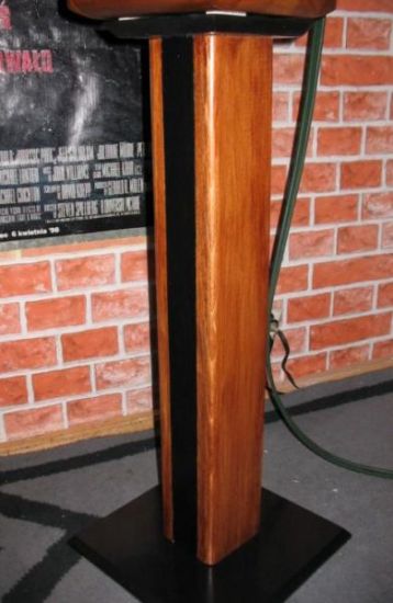

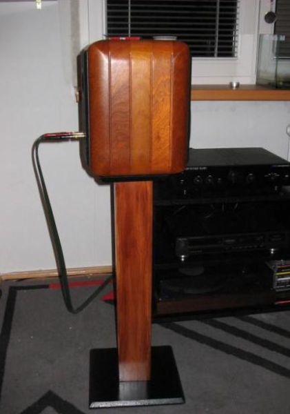

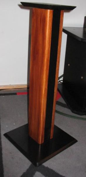

Po trzech dniach cieskiej pracy ukonczylem moje standy. Kosz tykoniania to: 2x progi bukowe 28 zl, deska o dlugosci 2,4 m szerokosci 4.5x 4.5 cm 8 zl, 20 kołkow 1 zl, ciecie u stolarza 10 zl, lakiero bejca dulux hebanowa i ciemny dąb 2x 15 zl. Razem: 77 zl. Mysle ze cena bardzo przystepna a mam standy dokladnie takie jak chcialem, dobrane idealnie kolorystycznie do moich kolumienek i przedewszystkim tanie. Mimo iz sa z drewna nie sa zbyt lekkie poniewaz w srodku jest nasypany srut w specjalnym tunelu. W niedlugiej przyszlosci spody ktore sa zrobione ze starego blatu ławy, oszlifowane i pomalowane na czarno bede wymienial na czarny granit lub marmur o grubosci 5 cm co powinno tez sporo obciazyc standy. Calosc jak narazie ma wysokosc 67 cm.
[obrazekLUKASZ-127347_1.jpg] [obrazekLUKASZ-127347_2.jpg] [obrazekLUKASZ-127347_3.jpg]

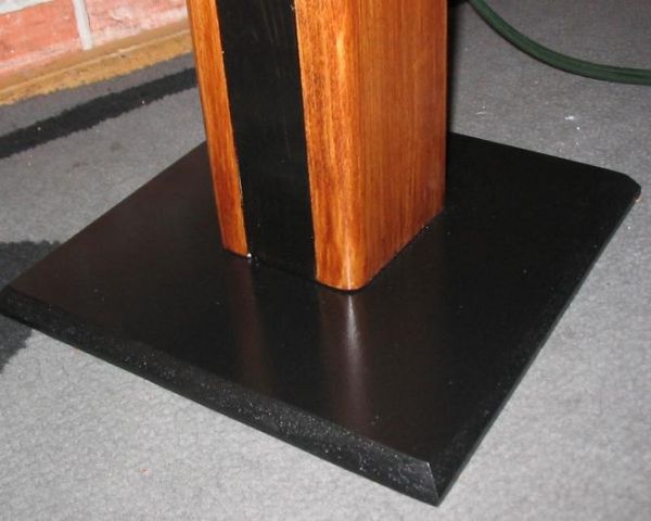

nastepne fotki:
[obrazekLUKASZ-127349_1.jpg] [obrazekLUKASZ-127349_2.jpg] [obrazekLUKASZ-127349_3.jpg]

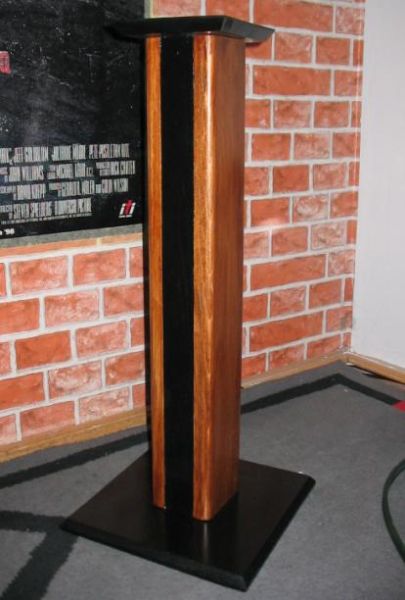

to juz ostatnie trzy:
[obrazekLUKASZ-127350_1.jpg] [obrazekLUKASZ-127350_2.jpg] [obrazekLUKASZ-127350_3.jpg]
