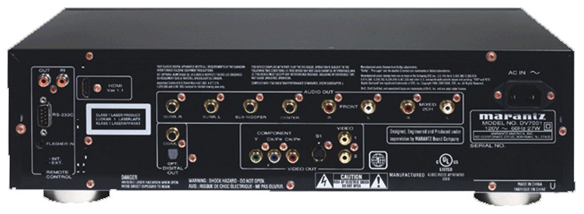

Mam pytanie w sprawie podłączania dvd (marantz 7001) do wzmacniacza stereo. Marantz ma wyjścia audio analogowe tj: front R i L, sub, tyły ale ma też wjścia tzw. "mixed chanel 2ch R + L". I mój dylemat jest taki jak dobrze podłączyć to dvd żeby nie tylko film ale i muzyki na wzmaku stereo posłuchać. Na razie podłączyłem kable sygnałowe z ww mixed 2ch do aux wzmaka, ale nie wiem czy nie powinienem do fornt R + L dvd? Proszę o pomoc i opinie. Acha czekam na kolumny więc nie mam nawet jak sprawdzić, a naprawdę żeby to podłączyć (wszystki kable) i włożyć dvd do stolika rtv (pomysłu żony) jest sporo zachodu, więc wolę teraz to poprawić póki mam trochę więcej czasu.

Dobrze podłączyłeś jak najbardziej ,tamte front,tyły central to wyjscie analogowe 5,1 do podłaczenia amplitunera do słuchania SACd,DVD AUDIO,lub oglądania płyt dvd i kożystanaia z dekoderów wbudowanych w odtwarzacz.

W większości lepszej jakości DVD wyjscie front L+R ma lepszą jakość niż mixed channel.
Także do stereo - front L+R. Przynajmniej tak jest w moim playerze i wyraźnie mówi o tym instrukcja. Na mixed channel opampy są gorszej jakości.

Podłączenie masz wykonane prawidłowo! W czasie odtwarzania ścieżki 5.1 masz sumowany sygnał z wszystkich kanałów, jak podłączysz do frontów, to podczas oglądania filmu będziesz słyszał tylko część ścieżki dźwiękowej. Czy gorzej słychać stereo niż z wyjść frontowych? Pewnie nie, jeśli tak, to możesz wykonać podwójne połączenie - do dwóch wejść we wzmacniaczu i przełączać wejścia w zależności czego słuchasz/oglądasz. Moim zdaniem szkoda kasy na dodatkowy kabel... ;-)
do słuchania muzyki - podłącz dvd z wyjść FRONT L R do wzmaka do wejścia CD
jeżeli nie masz systemu wielokanałowego i oglądasz film z dźwiękiem np 5.1 - podłącz do MIXED L R do wejście AUX czy VIDEO we wzmaku
czyli używasz dwóch par chinchy i odtwarzacz masz zapięty do dwóch wejść we wzmaku
zależnie czego słuchasz/oglądasz albo używasz podłączenia dla stereo (front l r)
albo dla materiału wielokanałowego (mixed)
dlaczego nie olać mixed i nie uzywac tylko front l r ?
ano dlatego że np na filmie 5.1 dialogi masz w znacznej części w kanale centralnym , jak zapniesz się wyjściami
front l r dialogi będą gorzej/słabo słyszalne , jak zapniesz się wyjściami mixed l r - będziesz je słyszał
poprawnie bo odtwarzacz zmiksuje sygnały z wszystkich dostępnych na nośniku kanałów i poda je na wyjścia mixed l r
jeśli nie masz systemu wielokanałowego i podpinasz to do stereo - poszukaj w menu odtwarzacza opcji ustawień dźwięku
na wyjściach - na bank możesz ustawić już w odtwarzaczy zmiksowanie dźwięku wielokanałowego do wyjść LR
(prawdopodobnie sygnał ten pojawi się na mixed)
Masz świętą rację, ja pominąłem mixed bo na swoim playerze nigdy nie oglądałem filmów z użyciem systemu stereo, po prostu miałem go podpiętego do TV SCART-em i tyle... :)
Jeśli używa się swojego systemu stereo również do filmów, to trzeba podpiąć 2 komplety cinch dokładnie jak mówisz.
Przepraszam za zamieszanie.
