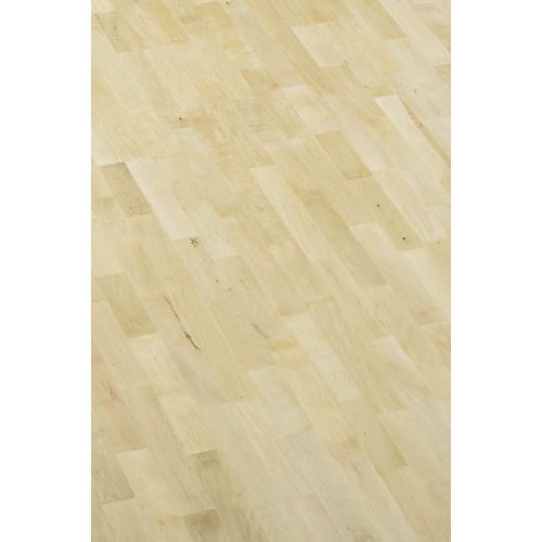

grab
śliczne drewno!
na żywo wygląda świetnie
fajny efekt pompki pana kleksa :)
Focal + Naim
grab
śliczne drewno!
Zapomniałem o grabie. Choć nie ma rysunku jak dąb i jesion w użytkowaniu jest git.
A.
oglądałem go na żywo - śliczne drewno delikatna struktura, popielaty jasny kolor nie wpadający w żółty lub róże, w sumie mało kontrastowy, sęki raczej małe, i z tego co wiem dosyć twardy i odporny na wgniecenia czy zarysowania,
spokojniejszy niż jesion i dąb a jednocześnie wyciszony i jasny, prawdopodobnie jego wybiorę mimo nie ma olejowanego , jest tylko w lakierze, najwyżej za jakiś czas wypoleruję i nałożę olej,
