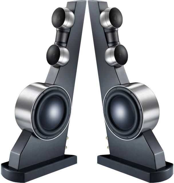

Może ktoś się odezwie, kto mierzył wpływ materiałów tłumiących przyklejonych do ścianek obudowy? Spotykam sporo konstrukcji pokrytych różnego rodzaju i grubości materiałami i zastanawiam się, jaka jest skala zmian?
Np.:
