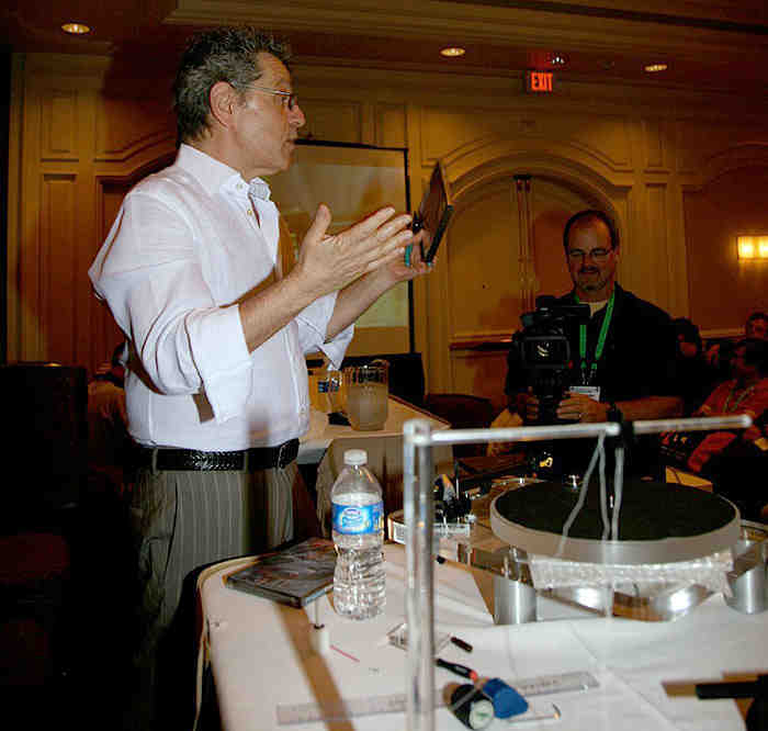

Znalazłem kilka zdjęć z podobnych pokazów. Trochę widać na nich o co w tym wszystkim chodzi.

Znalazłem stronę gościa od szubieniczki i szablonu :
Są nawet dość dokładne opisy - otóż skala szubieniczki jest w procentach (ale czego ?):
To jest procent od wartości nastawionego nacisku. Siłę skatingową szacuje się na około 5-10% od VTF.
Pozdro,
Yul
No tak jest to procent siły nacisku ! Panowie matematycy kalkulatorki w garść i liczcie. Przy zewnętrznej krawędzi płyty zaleca 7-8 % przy wewenętrznej 10-12 % przy odłączonym skatingu nie więcej niż 3-4% (wpływ kabli łożysk etc.) Hm dobre. tylko czy wobec tego szlif igły nie ma znaczenia ? Bo na ramieniu Thorensa miałem 2 skale : dla sferycznych i eliptyczych.
Szlif ma znaczenie. Podobnie znaczenie ma stan techniczny płyty, stopień jej upodlenia, że tak to ujmę. Bo jak igła czyta głównie brud na ściankach rowka, to skating jest inny niż jak czyta czysty vinyl w którym wycięto rowek. "Szubieniczka" używana przez Fremera to fajny pomysł na porównanie siły antyskatingowej którą wytwarzają odnośne mechanizmy (magnetyczne, ciężarkowe, sprężynowe) w różnych ramionach. Bo dogadać się jakiego używamy nacisku jest łatwo (wystarczy wiarygodna waga), natomiast niepodobna bez tej szubieniczki dogadać się czy używamy takiego samego antyskatingu co do wartości.
Pozdro,
Yul
To w takim razie skala i długości linek są do policzenia. Liczyć ! :)
Jeżeli byliby chętni to można założyć osobny wątek dla wykonania "wagi" do antyskatingu. Proponowałbym wyliczyć długości dla linek tak by 1% odpowiadał 1 bądź 2 mm bo wtedy jako skali można by użyć linijki. W ustrojstwie na pokazie było to na pewno więcej niż 1mm.

Yul czy ty masz gdzieś jakieś dane ile siła antyskatingu ma stanowić % VTF w zależności od szlifu igły ?
Czy długość ramienia ma tu znaczenie ?
Nie mam takich danych. Długość ramienia będzie miała znaczenie, tzn. im dłuższe ramię, tym mniejszego antyskatingu wymaga, bo charakteryzuje się coraz mniejszym kątem korekcji wkładki (offset angle). Skrajnym przypadkiem jest tu ramię "nieskończenie długie", czyli ramię tangencjalne, które ma offset angle równe zero stopni i antskatingu nie wymaga wcale. Jestem umiarkowanie zainteresowny budowaniem szubieniczki im. Fremera :), bo antyskating ustawiam na słuch, bez płyt testowych i płyt "pustych". Jak się uważnie posłucha, a reszta ustawień wkładki jest już o.k., to można to zrobić.
Pozdro,
Yul
W instrukcji obsługi do gramofonu NAD5120 producent podaje, że podziałka, w której wyskalowany jest antyskating dotyczy tylko zastosowania wkładek z igłami eliptycznymi. Dla Shibaty, szlifów hipereliptycznych czy typu line-contact należy ustawiać wartość o 30% większą, zaś dla wkładki z igłą sferyczną o 25% mniejszą (np. przy VTF=2g antyskating wynosi tylko 1,5g). W dalszym komentarzu tej firmy czytamy, że antyskating określa się zawsze w dużym przybliżeniu i nie jest on krytyczną sprawą.
