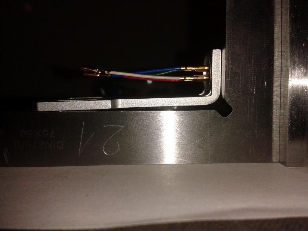

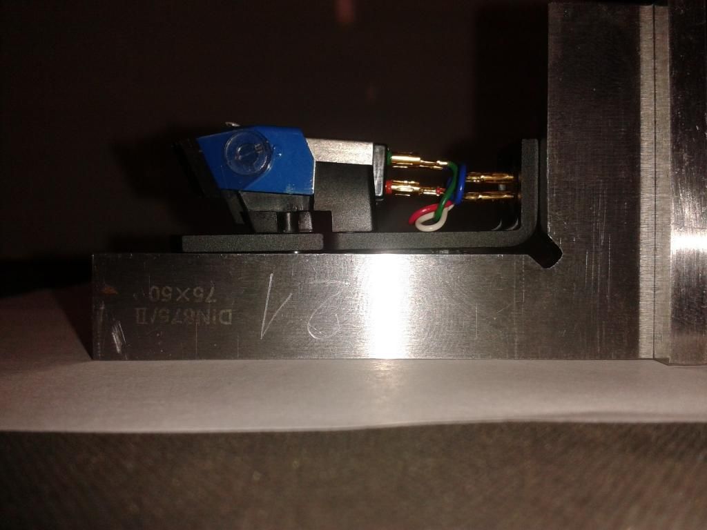

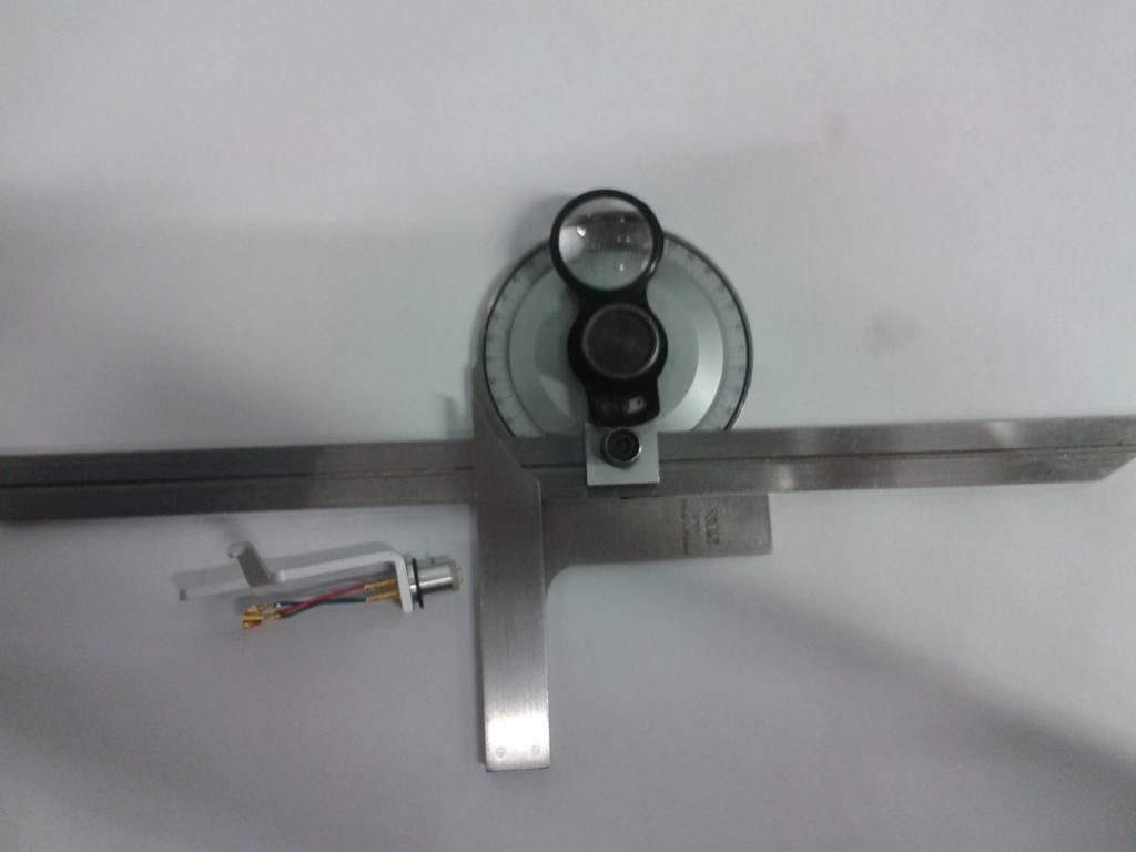

Radzę sprawdź sobie czy headshell ma kąt prosty. Ja swojego czasu kupiłem dwie sztuki (czarny i srebrny) i oba były nieprawidłowo wykonane. Reklamowałem i odesłałem. Dodatkowo byłem w dwóch stacjonarnych sklepach i było to samo. Jakaś lipna partia musiała wyjść, albo ktoś trzepie podróbki, chociaż sprzedawca jest autoryzowanym dilerem Ortofona na Polskę, zatem jakoś nie chce mi się wierzyć w przekręt w przypadku dość niedrogiej części. Wtedy odpuściłem i kupiłem 3 headshelle Technicsa, które są odlewane i tam kąt prosty jest "książkowy". To ważne bo leci na łeb regulacja VTA/SRA.
