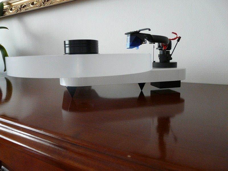

Witam.
Wczoraj przyjechał z Niemiec:
PRO-JECT Plattenspieler RPM 1.3 GENIE (Ortofon 2M Blue)
mit original DELTA DEVICE ( Delta Dynamics ) PLEXIGLAS Tauschteller (milchig-weiß) inklusive 180g Vinyl Puck.
Jak się trochę ogarnę z czasem to wrzucę fotki.
Pozdrawiam vq.

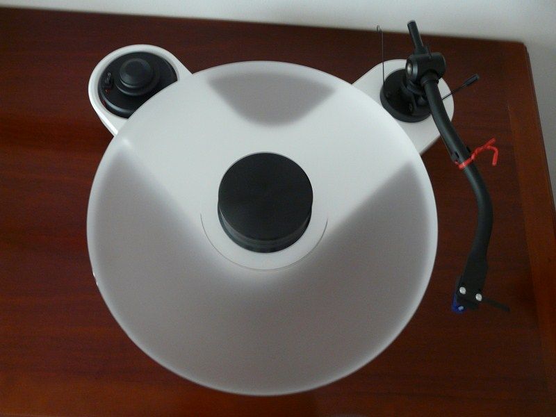

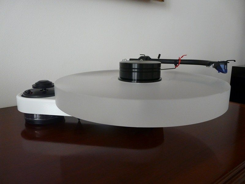

@vlado
Przytuliłem nówkę, zamówiłem w acrylteller kompletny z wkładką - brak pre więc narazie nic o brzmieniu.
W komplecie 2 talerze i mata + docisk, kolor biały.
podłączyłeś uziemienie gramofonu ?
Tak

Witam.
Zgodnie z obietnicą wrzucam na szybko kilka fotek.
Pozdrawiam vq.
