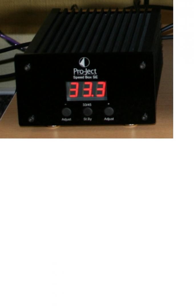

SpeedBox jest od tego żeby obroty były dobre. Występuje w dwóch wersjach - przaśnej:
i wypaśnej:
Pozdro,
Yul

A jakiego masz Speedbox'a? Daj fotę - podeliberujemy, pocmokamy, coś przecież trzeba w ten upał robić czekając na mecz z Kubą :)
Pozdro,
Yul
masza zawsze mozna zamówić piękne drewniane pudełeczko i samemu zamontować diodkę i pstryczek. Niby nic a oko ucieszy:-)
A łoo... takiego mam
Noo - ładniuni. Jak mam takiego jak wyżej:
i jeszcze takie pudełeczko (poniżej):
Razem ładnie kręcą :)
Pozdro,
Yul
Zaloguj się, aby zobaczyć treść (możliwe logowanie za pomocą ) Edytowane przez Yul
Gość masza1968
Yul znalazłem też i ja!
Wersja przaśna 1700zł
Wersja wypaśna 4000zł :)
Ale wersji full wypaśnej z wyświetlaczem patałachy nie zrobili :(
No to wersja przaśna jest droższa od tej najprzaśniejszej z przaśnych (Pro-Ject) o około 3,5 raza. Wersja wypaśna przebija cenowo mniej wypaśną (Pro-Ject) o prawie 2,5 raza. Wyświetlacz się przydaje - wszyscy się pytają co to jest to czerwone czysta-czydzieści-czy :)
