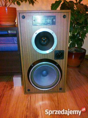

Ja się rozglądam za czymś mniej więcej takim jak na zdjęciu. Jednak do codziennego ( na przody )docelowo marzy mi się np. Diamond 10.MT Jakoś są w przedziałach radmora. Jak by nie było pewnego dnia zabiorę radka ze sobą na odsłuch - bo z tymi danymi a rzeczywistością to różnie bywa. Jedne jako eksponat muzealny, inne do codziennego słuchania.
Właściwie to mniej istotne problemy przy świętach i doborowym towarzystwie. Spokojnych Świąt życzę.
Zg40C, o takie
Gdyby wymienić w nich wysokotonówki, przeprojektować zwrotnicę to byłby całkiem kolumny

Nie grał tylko dudnił i gwizdał. Mam oba modele kolumn (ZG40C i Altus 110) i do słuchania ZG40C są o niebo lepsze od Altusów. Altus'y w wersji zachodniej z kopułką zamiast tuby i lekko zmienioną zwrotnicą dało się wytrzymać. Ale oczywiście jak zwykle co kto lubi

Miałem kiedyś coś takiego, szału nie robiło. Lepiej rozejrzeć się za ZG40 z MB

ZG-30C115 - mam je akurat, doprowadziłem do porządku, a mimo to grają bardzo źle - nie polecam.

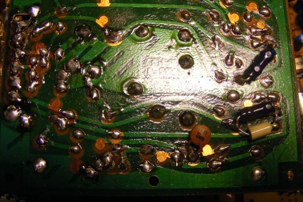

Wasze radki ( te starsze wersje )też tak inaczej mają rozprowadzone elementy na płytce wzmacniacza? Te diody od zegarów zamontowane są oczywiście pod spodem...
Identycznie ;)
Jeszcze jedno spytanko, czy wasze te najstarsze modele mają takie rzeźby od strony druku? ( na płytce zasilacza przy BD 137 / 135 - T 1201 / T 1206 ) są dostawione opory - jakaś korekta czy standardowo tak robili ?
Dopisze tylko jeszcze że prawie 2 dzień po " umyciu " sprzęt pięknie się sprawuje. Nie dokonałem najmniejszej ingerencji w ustawienia fabryczne, pomierzyłem mu tylko podstawowe parametry i są po prostu książkowe. Nie miał ani jednego zimnego lutu -co w modelach z końca produkcji było plagą i normą. Wszystkie kondensatory są oryginalne i sprawne, nawet te o niskich pojemnościach. ( CIEKAWOSTKA - kupiłem 2 lata temu garść nowych kondensatorów do innego radmora, po kilku miesiącach 2 szt. mi wylały ... ) Jeden z moich innych R. zaczyna mieć przydeptany brzmienie - możliwe że te tak zwane nowe kondensatory zaczynają fiksować. Nie będę podawał producenta bo być może to incydent. Ale dodam, że nie były one drogie - tzw. promocja !!! Uważajcie na takie rzeczy, sprzęt nielubi częstego rozkręcania. Z góry dziękuje za

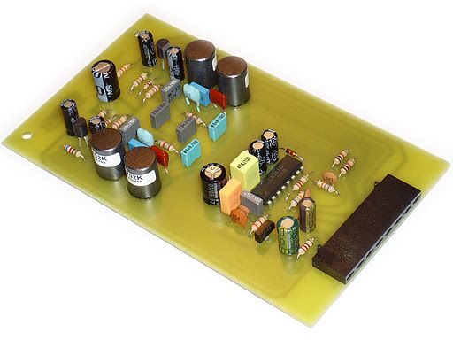

Radmruś - potwierdzam, że to fajne urządzenie jednak ze słabym stereodekoderem. Jego zmiana powoduje niesamowity skok jakościowy i tu pytanie jaki masz drugi stereodekoder, o którym pisałeś, że jest nowocześniejszy i czy po kilku dniach pracy nie zauważasz lekkiego odstrojenia programatora?
Jesli sie nie myle to Radmrus ma stereodekodery od pana Mokrosa (nick Maciekgd). Bywaja oferowane na al...ro. Tez zastanawiam sie nad kupnem 4 lub 5 takich zabawek to moich Radkow. Chyba sobie je zafunduje do mojej kolekcji ale wysylka moze byc droga bo mieszkam piekielnie daleko od Gdyni.
Fotka z galerii pana Mokrosa na Picasa-Webalben
Wiecej tu:
Pierwsze dni jak go testowałem ( grubo ponad 20 lat nieużywany ) to się ciut odstrajał - kondensatory musiały się ułożyć, teraz jest igła. Arcz trzyma a po drugie nawet jeżeli radio stoi w ciepłym to i bez tego Arcz-u jest stabilne. Ten nowy stereo dekoder jest super. Tyły na radio normalnie grają a nie jak na starym jakieś pluski, trzaski, szumy i inne wodniste odgłosy. Zmiana na lepsze przede wszystkim na tyłach oczywiście. Mam dwa od natrixnatrix - oczywiście te oryginalne trzymam jako zabytek dla potomnych. Jak ci się stacje odstrajają to raczej to nie jest wina starego stereo dekodera. Choć czasem może ( osłabiać ) wpływać na sygnał stereo ale raczej nie żeby aż tak .... Warto wydać tą stówkę na nowy. Możliwe że masz kiepsko przestrojona głowicę lub po prostu po wielu latach powinno się ciut skorygować różne ustawienia twojego Radka. Tu masz link do gościa, robi naprawdę dobrą robotę. ( Kiedyś miałem nawet jednego radmora po serwisie u niego, bardzo ładnie chodził ) Ja jestem tylko hobbysta... czasem też pomaga w różnych problemach na odległość.
Wiecej tu:
Oj chyba masz racje !!! Aczkolwiek obydwa pozyskałem z dwóch różnych źródeł. Mój mały błąd - Ładnie PRZEPRASZAM... reszta aktualna ...
Już nie mam Radka - sprzedałem :). Była po prostu chęć ciągłej zmiany sprzętu. Sam zrobiłem stereodekoder, tak sprytnie, że wstawiłem pod stary scalak podstawkę i w tą podstawkę włożyłem mały moduł nowego stereodekodera. Po wstawieniu nowego modułu jazda była niezła ... bo z "pluchy" zrobiła się piękna stereofonia i jakoś nawet dźwięk z przebasowionego zrobił się ok. Z tego co widzę na allegro natrixnatrix też wstawia cały nowy moduł stereodekodera, tylko on robi to bardziej "brutalnie" poprzez wymianę całej PCB. Poza tym widzę, że wstawia już tandetę na tył w postaci "kolorowych" gniazd - jak dla mnie za bardzo "jarmarcznie". Nie udało mi się do końca opanować programatora, bo i nie grzebałem w nim za bardzo, ale co kilka dni trzeba było podstrajać na optimum niektóre stacje radiowe FM, Arcz korygowało to odstrajanie ale nie o to przecież chodzi ...bez ARCz częstotliwość heterodyny musi być w miarę stabilna.
Ps. Widziałem teraz link powyżej ze stereodekoderami - są bardzo ok.
