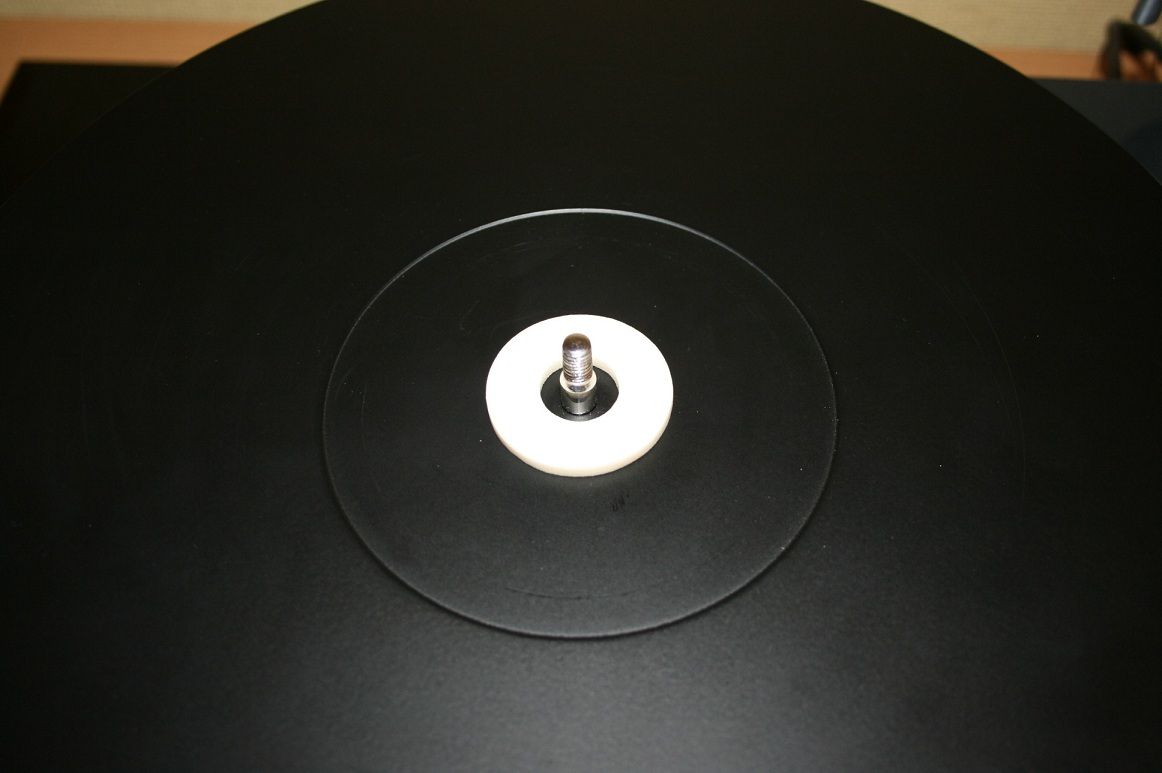

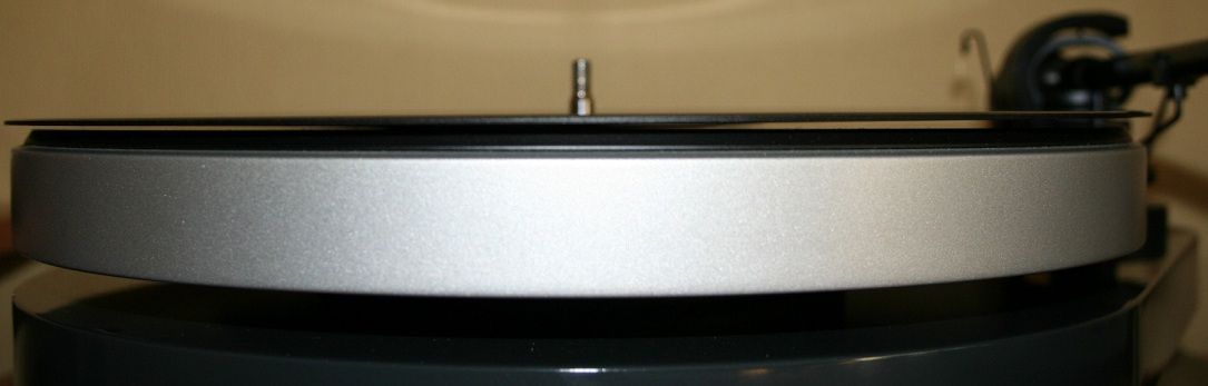

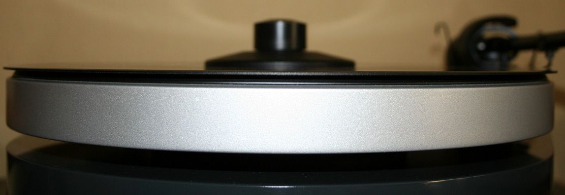

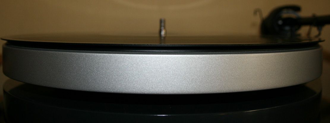

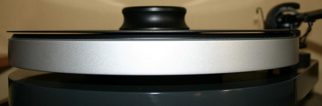

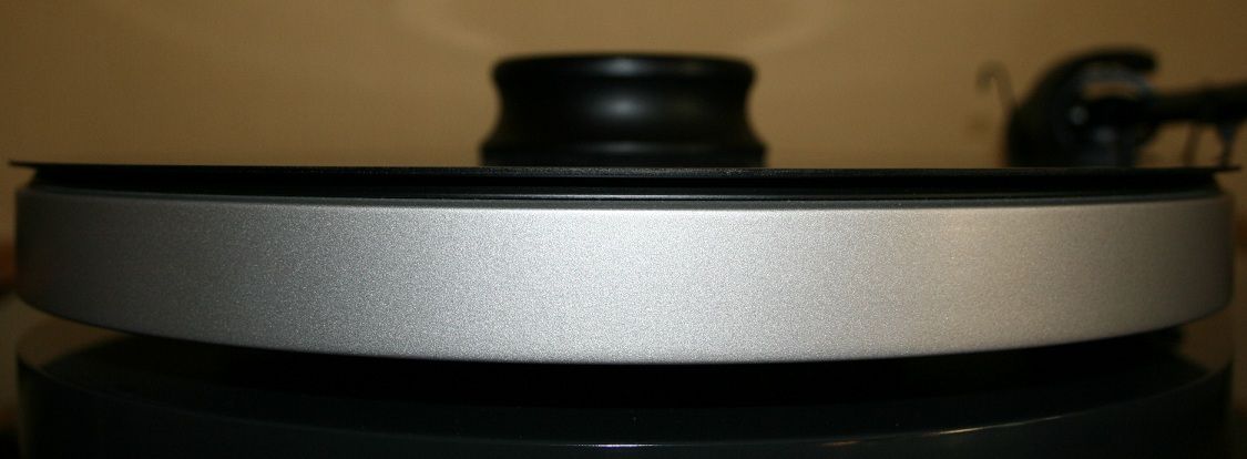

Jak poradzić sobie z płytą-misą za pomocą record clamp'a (docisku zakręcanego - zdjęcie 1 od lewej)?
Czasem się zdarzy płyta-misa, czyli longplay który nie jest płaszczyzną lecz sferą o bardzo małej krzywiźnie, jakby silnie rozpłaszczonym stożkiem. Z jednej stony mamy wypukłość (zdjęcie 2 od lewej), z drugiej wklęsłość (zdjęcie 3 od lewej), co można ocenić przypatrując się szparze pomiędzy płytą a powierzchnią talerza. Z rozprostowaniem strony wypukłej poradzimy sobie za pomocą każdego cięższego record puck'a (docisku masowego - zdjęcie 4 od lewej) lub record clamp'a. Natomiast jeżeli użyjemy ich do rozprostowywania strony wklęsłej, to nic się nie poprawi, brzegi płyty będą się nadal wznosić do góry, kto wie czy nie jeszcze bardziej (zdjęcie 5 od lewej). Wygdaje się, że pomógłby w tej sytuacji tylko dobry outer ring, który byłby w stanie docisnąć wznoszące się brzegi płyty do talerza, ale dobry outer ring kosztuje jednak conajmniej kilkaset złotych. Wtedy zakładamy na talerz podkładkę z miękkiej, sprężystej gumy neoprenowej (zdjęcie 6 od lewej), układamy na tym płytę i dokręcamy ją record clampem z odpowiednią siłą, aż do jej zupełnego rozpostowania (zdjęcie ostatnie).
Record clamp czyni cuda, hehe, nadaje się zarówno do sztywnych, jak i do miękkich zawieszeń, albowiem mało wąży (mój około 100 gramów). Problem w nagwintowaniu szpindla, pewnie nie zawsze to będzie możliwe. Wtedy sprawdzi się record clamp zaciskany na szpindlu (J.M. Mitchell), który jest też lekki i nie potrzebuje gwintu, jeno odpowiednio długiego szpindla. A czy Clever clamp pozwala na taki trick z podkładką? Zaciska się na szpindlu na tyle mocno żeby docisnąć i rozpłaszczyć podkladkę oraz rozprostować krzywą płytę na talerzu? Może >Violet< odpowie.

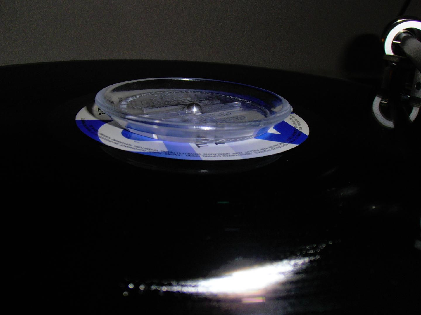

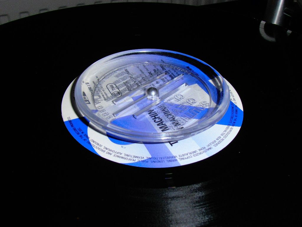

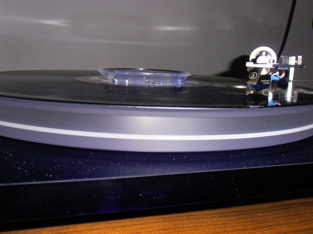

Yul,
Clever Clamp Clearaudio wciska się na oś - krążek ma taką budowę, że zaciśnięty na "szpindlu" trzyma się go jak diabeł. Spokojnie można nim rozprostować nawet najbardziej pogiętą płytę (no, może nie każdą). Jego zaletą jest to, że waży dosłownie kilka gram, a dociska płytę jak 1000 gram lub nawet więcej! Wiem, że są konstrukcje łożysk gramofonów, dla których dodatkowa masa docisku nie wpływa na ich zużycie, ale jak widzę, że wiele osób beztrosko kładzie na płytę jakiś wielgachny kawał metalu, to zastanawiam się czy one wiedzą, że w ten sposób mogą istotnie skrócić życie gramofonu?
Clever Clamp to nie jest oryginalna konstrukcja Clearaudio, a patent USA i tam zresztą produkowany. Clearaudio wyposaża fabrycznie kilka modeli swoich gramofonów w ten docisk. Można też go kupić w ich sklepie internetowym.
Poniżej kilka moich zdjęć.
>>>Violet,
Jeśli Clever Clamp jest od spodu płaski, to triku z podkładką pod płytę się niestety nie da za jego pomocą zrobić. Clamp do tego musi mieć wklęsły spód, dopiero wówczas powstaną siły prostujące krzywego longplaya, ułożonego na podkładce. Ale to może być użyteczna rzecz i gdybym nie miał nic do dociskania płyt, to pewnie bym go sobie kupił. Cena mogłaby być rzeczywiście trochę niższa jak na polską kieszeń, bo pewnie dla amerykańskiego vinylowca te 30$ nie stanowi żadnej bariery. Twórcą tego Clever Clampa jest bodajże amerykańska firma Souther, natomiast Clearaudio tylko to redystrybuuje w swoich gramofonach.
